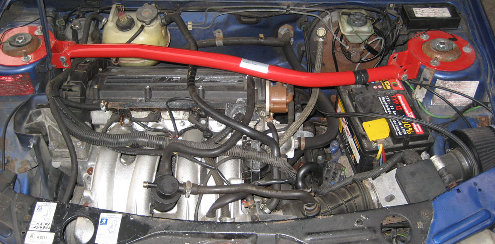

Beitrag von miniaddy » Di 12.07.11 10:09
Hier ist was ich herausfindenkonnte:
Laut Vorbesitzer:
Motor: mi16 original mit Kat 148 ps
Steuergerät: original mi16
Kabelbaum: 1.9 er GTI mit Kat (vermutlich unverändert)
Chip: original mi16
Ich habe noch abgelesen:
DFW (hinter der LiMa auf der schwarzen Plakette)
91 540703 10 (am Motorblock über LiMa)
1CV10 005085 (am Aluplätchen am Kopf angenietet (könnte auch eine 3 anstatt 8 sein))
Bitte den Rest dem Foto entnehmen falls möglich.
Scheinbar hat der Vorbesitzer den Motor mit nicht so ganz viel Liebe eingebaut. Trotzdem ist der Kleine insgesamt in einem recht guten Zustand. Zumindest macht er mir sehr viel Spaß. Nun würde ich aber gerne einfach das offensichtliche optimieren. In erster Linie: Lautstärke und Leerlauf/Spritverbrauch.
Könnt ihr mir jetzt helfen? Was müsst ihr noch wissen?

Beitrag von Kris » Di 12.07.11 10:50
tja. wie so oft halt ... wenn die jagd nach mehr leistung in weniger leistung weil pfusch endet :augenroll:
genauer kannst du es nochmal in dem anderen thread nachlesen:
16V und 8V-system passen nicht 100% zusammen. der 16V hat einfach einen per stellmotor funktionierenden, vom steuergerät geregelten leerlauf. der 8V hat ne bypass-schraube und KEINE kabel und keine vorrichtung für diese leerlaufregelung. das steuergerät passt und funktioniert zwar am 8V-baum. aber deswegen funktioniert es eben noch lange nicht richtig.
wenn man wie gutmann das 8V-system und die 8V-drossel am 16V verbaut, kann man das 8V-system beibehalten und den chip anpassen.
wenn man aber wie hier das 16V-ansauggerümpel verwendet, muss man zwingend auch den kabelbaum so umbauen, dass das 16V-steuergerät gefahren wird und auch der leerlaufsteller angesteuert wird.
numwierum - beide motronic-systeme brauchen absolut dringend die lambdasonde, denn nur über die regeln diese systeme das gemisch.
DFW ist ein 147ps-motor.
soweit stimmt das schonmal.
