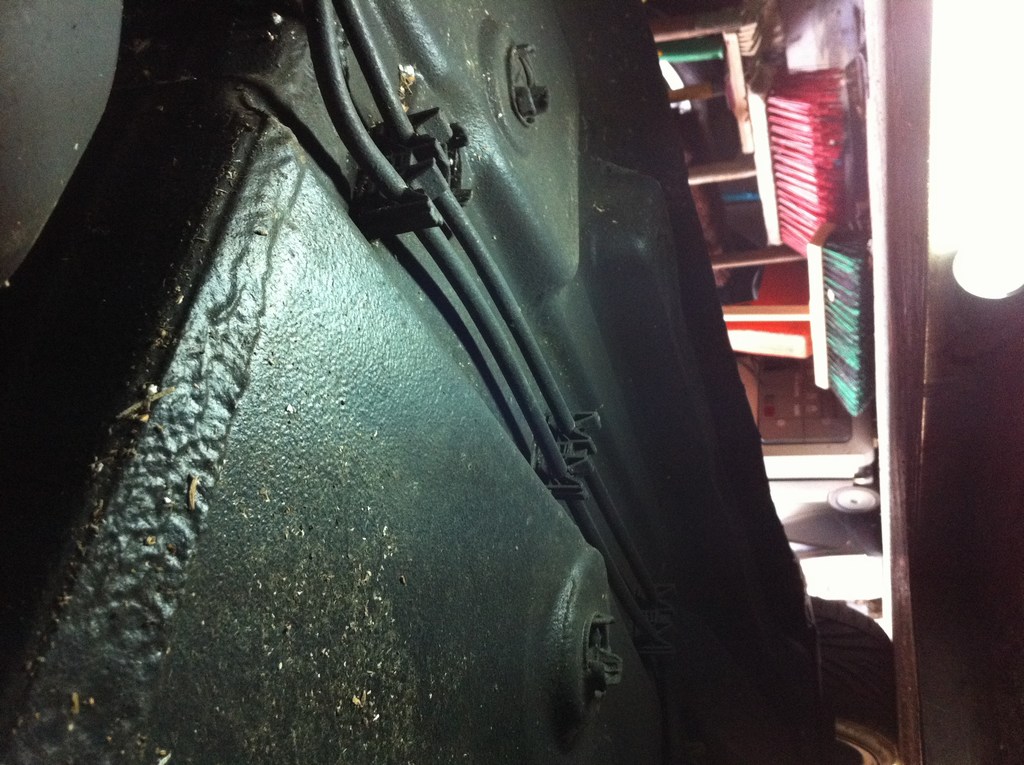

Mein einziges Problem ist eine größere Menge Wasser, die ich nicht finde. Wenn ich bremse oder anfahre schwappt im Auto auf beiden Seiten, so denke ich, nach vorne und hinten. Dies ist eher im Kofferraumbereich zu finden. Mein Auto habe ich drei Wochen lang immer mal wieder ausgesaugt und der Teppich ist trocken. Man hört es im Auto, aber wenn ich unterm Auto bin und den Wagen vor und zurückziehe ist es lauter als drinnen.
Ich habe es bisher aber nicht gefunden. Der Benzintank kann das aber nicht sein, oder? Den hört man im Auto nicht so deutlich?!
Unterm Auto konnte ich alles identifizieren, nur diese Stopfen (siehe Bild) konnte ich mir nicht zusammenreimen. Was halten diese auf?
