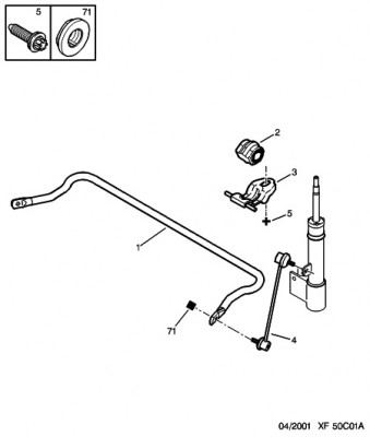

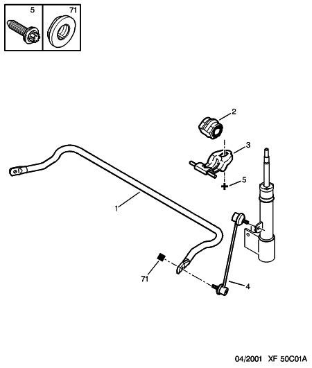

hast du dir schon mal die Stabigummi angeschaut?? da ist so ein Blech teil oben (auf der einen Seite ist es eigehängt und wird glaub ich 2 mal??? geschraubt,oder doch nur einmal??)
kontrollier das mal
mandl307
- Radarfallenwinker
- Beiträge: 29
- Registriert: Mo 09.07.07 15:23
- Wohnort: wien
von mandl307 » Do 30.06.11 13:28
HALLO SIEHE BILD
