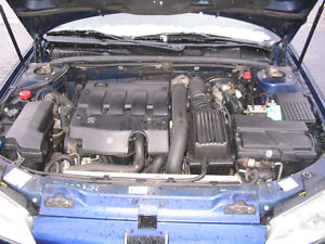

genau:
1. erstmal alle Schläuche auf Sitz und evtl. Beschädigungen prüfen (schlauchplatzer)
( im Bild die zwei Schläuche unter dem Peugeotlogo) Motor
2. Unterdruckgeber prüfen, ob beim Gasgeben Klappe geöffnet wird
Unterdruckgeber
3. rasselt es beim Gas geben, bzw. hört man das Turbotypische Zischen in einer anderen Form, ist er höchstwahrscheinlich hinüber :daumenrunter:
hab meinen bei 135000 gewechselt
