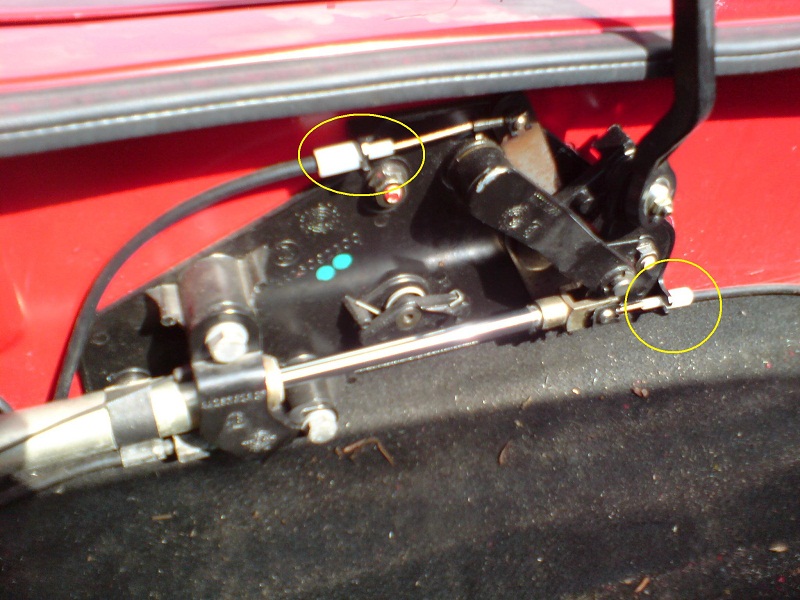

Jetzt hab ich nochmal ne Bitte!
Ich konnte das Ersatzteil inzwischen auftreiben. Kann evtl jemand mal ein Foto vom komplett zusammen gebauten, funktionstüchtigen Gestänge posten? Nicht dass ich da irgendwelche Hebel verquer einbau und alles gleich wieder den Bach runter geht!
Gruß Jonny

von 306Cab » Fr 10.06.11 15:20
Auf die Schnelle kein besonders gutes, aber vielleicht hilfts:

von Jonnylein » Di 14.06.11 23:47
Super, vielen Dank! Heute kam das Teil und ist grad noch eingebaut worden!
Wenn es nicht zu viel Aufwand für Dich ist: Könntest Du bei Gelegenheit mal nachschauen, ob zwischen dem Hebel, der zum Kofferraum geht (der bei mir kaputt war) und dem, der die Klappe bedient Beilagscheiben sitzen? Da is nun bei mir ein Spalt, nicht dass ich da welche verschmissen hab!
