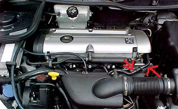

Hey leute mir ist im Motorraum ein schlauch gerissen habe aber keine ahnung wozu der da ist und wie man ihn genau benennt damit ich das ersatzteil finde siehe Bild.
habe den schlauch mit pfeilen makiert.

Ist das der Unterdruckschlauch der an den Bremskraftverstärker geht ?
Kann man auf dem kleinen Foto schwer erkennen...

Nr.: 1192.T6. Kann man Dekantierschlauch/Öldampfleitung nennen. Geht an das Drosselklappengehäuse und an den hinteren Ventildeckel.

Das ist der Schlauch für die Kurbelwellengehäuseentlüftung und kostet dich bei Peugeot 30,- bis 40,- Euro. Hatte das Problem vor nen Monat.
Bekommt man nur im ganzen...

Laut Peugeot Teileliste:
1192T6 ROHR 33,21 €
