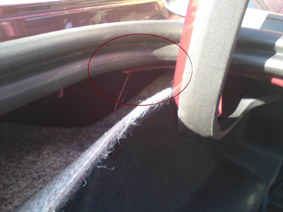

seit längerem läuft Wasser in den Kofferraum meines 406er...hab gelesen es könnte zur Heckscheibe reinlaufen, hab darum um die komplette Heckscheibe ne Silikonfuge gezogen, es läuft aber immernoch rein. Vom Heckscheibenwischer (hab leider noch einen) hab ich die Schraube für die Dichtung auch schon nachgezogen.
Es läuft soviel rein, sogar die Sitzbank hinten ist nass.
Was ich weiß, es kommt von oben, die Seitenverkleidungen sind rechts und links oben nass.
Was tun?
Grüße Marc

Kannst du mal ein Foto machen, wo genau was nass ist? So mit roten Kringeln markieren auf dem Bild? Geht das? So kann ich zumindest mir nicht wirklich was vorstellen.

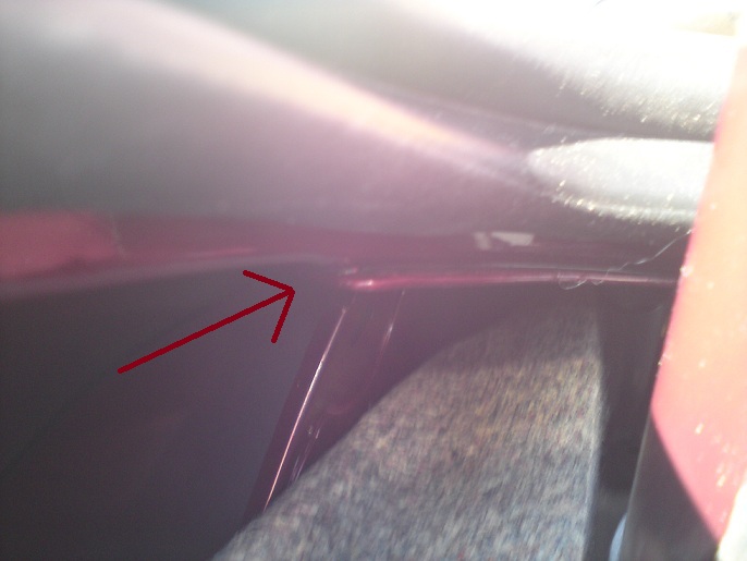

Sooo, endlich dazu gekommen mal ein Bild zu machen...
hoffe es ist ersichtlich wo das ist...
zwischen den 2 Blechen läuft das Wasser runter (war in der Waschanlage und hab danach geschaut)
![DSC00444.JPG (77.32 KiB) 2031 mal betrachtet DSC00444.JPG](./download/file.php?id=1189&t=1&sid=7e82e96343349e8c22892baa754700ba)
![DSC00445.JPG (193.44 KiB) 2031 mal betrachtet DSC00445.JPG](./download/file.php?id=1188&t=1&sid=7e82e96343349e8c22892baa754700ba)

hast Du mal die Dichtung abgezogen, ob es darunter vielleicht durchläuft?
Oder mal die Dichtung ganz genau unter die Lupe genommen?

die Diskussion ist zwar schon etwas älter, habe aber genau das gleiche Problem und hoffe auf Hilfe.
Bei meinem 406er (Limo) läuft ebenfalls Wasser in den Kofferraum, genau zwischen diesen beiden Blechen kommt es raus,
nur eben auf der rechten Seite und nicht links.
Hatte auch erst eine undichte Heckscheibe im Verdacht und diese darum einmal komplett neu abgedichtet,
aber es läuft immer noch.
Die Abflüsse des Schiebedachs kann ich ausschließen, habe Wasser mit einer Gießkanne ab Ende Dach/Beginn Heckscheibe nach hinten über mein Auto gekippt, da hat es schon angefangen zu laufen/tropfen.
Ich hoffe mir kann jemand hier helfen und weiß Rat.^^
