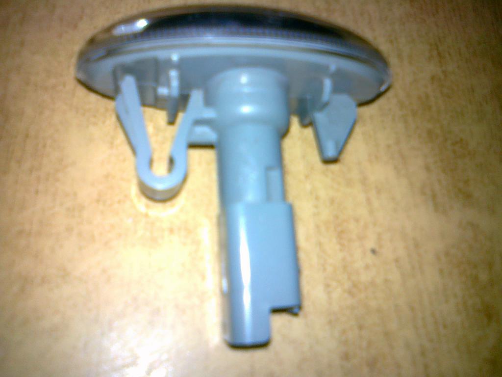

schaut selbst, da kann ich nix drehen oder so und es ist original PSA mit PUG-Löwe drauf und Cit-Winkel

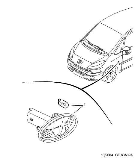

Laut Servicebox gibt es aber das Lämpchen auch einzeln, sollte also tauschbar sein.
Wenn nicht kannst du dir nen neuen Blinker kaufen, kostet fats nix.
6325.G3 WARNLEUCHTE 6,27 EUR

andreasxsi hat geschrieben:Laut Servicebox gibt es aber das Lämpchen auch einzeln, sollte also tauschbar sein.
Ich selber hatte noch nie solchen Problemfall gehabt. Aber so wie es aussieht, könnte man u.U. sogar das Glinkerglas abhebeln müssen und wenn du Pech hast, brichst du ne Nase ab, oder der Blinker wird nimmer dicht. Und bevor man da nun zig Stunden dran zubringt, wäre es effektiver nen neuen Blinker für 6€ einzubauen.
laut Servicebox sind das Blinkerchen und Lämpchen eine Einheit... siehe hier:
