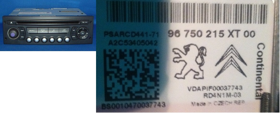

Vor dem Peugeot 207 hatte ich einen 1998er Golf 4 mit einem
Alpine CDE-W203Ri Doppel-DIN Radio (siehe Bild 1) und einer
Axton C109 350 Watt Monoendstufe und einer Bassworx Bassbox.

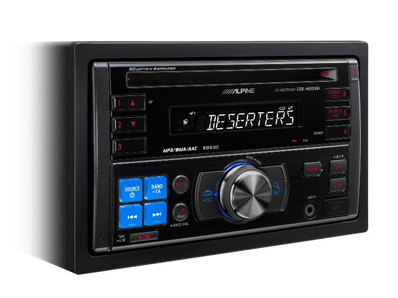

Wenn ich das Peugeot 207 Standard Radio (siehe Bild 2)
duch das Alpine ersetzen würde, würde u.a. die akustische
Einparkhilfe nicht mehr funktionieren, da die gesamte Steuerung des Onboard-Displays
über das mitgeliefete Billigradio funktioniert und das nicht mal mp3s unterstützt :-(

Bild 1
Bild 2

ich habe mein orig. 207 Radio auch gegen ein "Besseres" (was ja nicht so schwer ist) getauscht und brauchte folgende Adapter
- den CanBus Adapter(zur korrekten Steuerung des Radios mit ein und ausschalten und der Steuerung der LFB - ist der "Übersetzer" von Peugeot "französisch" auf Radio "asiatisch " :D )
- das LFB Kabel (kommt zwischen Radio und CanBus Adapter - leitet das Signal der LFB über den Can Bus Adapter "übersetzt" an das Radio weiter)
- der Kabelsatz (kommt auch an den CanBus Adapter und adaptiert auf die ISO Stecker die an deinem Radio dran sein sollten)
- den Fakra-Adapter (mit Antennenverstärker) (adaptiert von Fakra auf normalen ISO-Antennenanschluss)
Im Can-Bus Adapter ist auch gleich der neue "Rückfahr-warn-Pieper" eingebaut ... also drauf achten das du einen mit Pieper kaufst!!!
Bei AIV - kannst du nachschauen welche Adapter du für dein Radio brauchst ... kaufen kannst du sie ja dann auch wo anders :augenroll:
