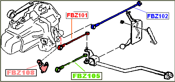

So ungefähr sieht mein Schaltgestänge aus. Die Stange, die hier FBZ101 heißt, habe ich ersetzt, weil die Muffe auf der Getriebeseite ausgeschlagen war. Einen überzähligen Kugelkopf habe ich am Getriebe nicht. Ich bin mir auch sicher, alles richtig eingehängt zu haben.
Ruhestellung des Getriebes ist ohne Schaltgestänge in der Ebene 1.-2. Wenn das Gestänge dran ist, ist die Ruhestellung zwischen 1.-2. und 3.-4. In Richtung 5.-R. gibt es den normalen Federwiderstand zu überwinden, in Richtung 1.-2. fehlt er. Deshalb vermute ich, dass im Getriebe eine Feder gebrochen ist.
