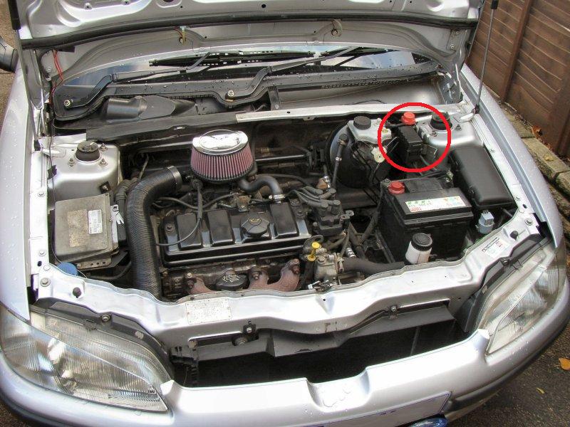

hallo,
am freitag vormittag starte ich mein projekt und hoffe dieses auch am freitag beenden zu können. ich habe mir bei ebay eine ZV mit FFB bestellt und möchte diese nun in meinem wagen integrieren. schaltplan habe ich mit dazu bekommen und auch sonst is für mich (im moment) alles klar, wie das ganze funktionieren soll aber vllt hat ja jemand tipps für mich, welche fehler ich vllt von vornerein vermeiden kann. ne frage habe ich aber auch noch.
das rote kabel für die spannung, wie soll ich das sicher an meiner batterie befestigen??
ich hatte mir gedacht "kabel n'stück abmanteln und einfach um den pinorek an der batterie legen und dann wieder was vorher drauf war, drauf stecken und festschrauben" gute idee??

hi,
verwende einen kabelschuh.....im motorraum vorn
ist ein kleiner schaltkasten mit goßen sicherungen
und relais.....mach es dot fest. Die versorgung
vom kasten kommt direkt von der batterie.....
dort sieht man dann auch nichts.....
