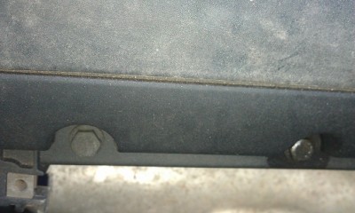

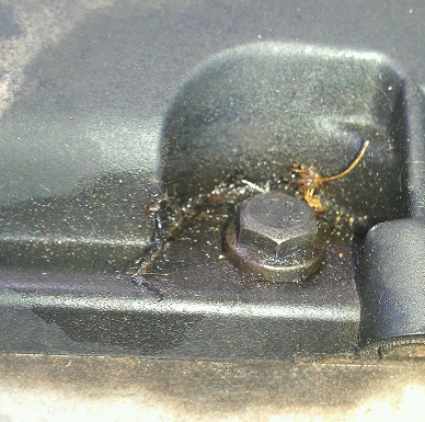

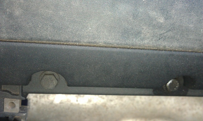

Schraube die auch Ölig ist aber läuft nix weiter runter

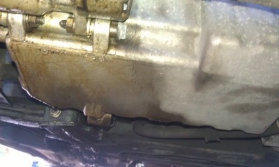

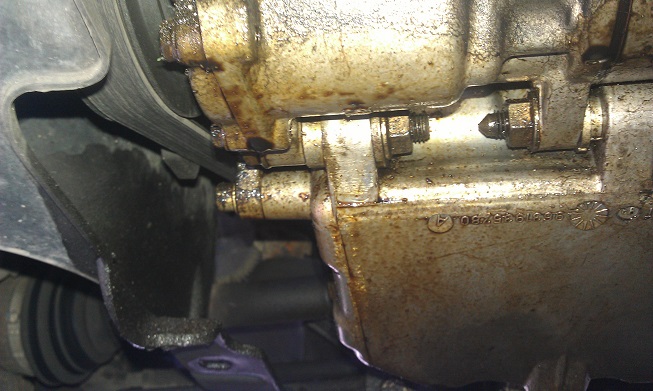

Ich frag mich gerade was es ist, weiß es schon gar nicht mehr, glaube die Ölwanne aus irgendeinen Winkel... sieht find ich auch was gebrösselt aus
Ok also nehm ich die Anzeige an der Armatur eher ernst, würde sich auch besser verstehen weil es eben nicht wenig ist was ich verlier.

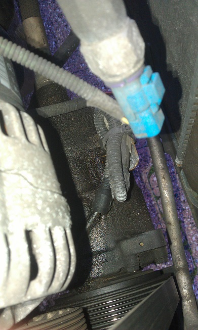

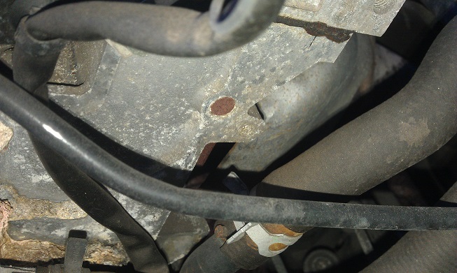

Hier nun die Fotos von heute sind bessere Aufnahmen als die letzten. Ich finde wie man auf den Fotos sieht das die Tropfen sich nähe des Riemens bilden.

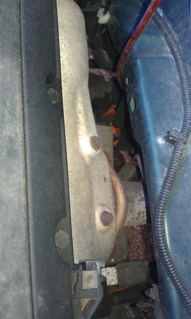

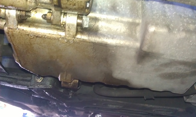

Hier sieht man auch son schlammiges Öl

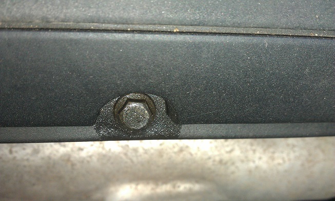

Beitrag von Hundemami » Mi 30.10.13 22:56

Beitrag von InformatiX » Mi 30.10.13 23:41
hmm.so wie das aussieht, würd ich von den fotos her eher auf nen siffenden nockenwellensimmering oder so tippen..
bevor da die ölwanne grundlos runtergrissen wird, sollt ma mit bremsenreiniger mal großzügig abputzen und dann herausfinden wo es wirklich sifft.
das schwitzen an den schrauben ist unkritisch... das kann man ggf. vor dem tüv au nochmal runterwaschen..

Beitrag von S16Freak » Do 31.10.13 00:06
Ich würde auch sagen das es nicht an der Ölwanne liegt. Es ist ja bereits ölig oberhalb der Ölwanne, es kann ja schlecht hochlaufen.
Sabrina würde dir wie meine Vorredner auch raten den motor erstmal zu waschen. So wie freeeak geschrieben hat, mit reiniger Einsprühen und dann abspülen. Würde nicht den ganzen motorraum machen sondern nur da wo es süfft.

Danke ich vermute das ja auch das es eher die Nockenwelle ist. Ich kann ja selber kaum gucken woher es kommt, komm so halbwegs unterm Auto daher weiß ich nicht ob ich nach der reiniger genau sagen kann woher es kommt, allein da ich laie bin.

Beitrag von S16Freak » Do 31.10.13 00:48
Brauch dich nicht zu entschuldigen, gibt keine dummen Fragen....
Ja peilstab = messstab
Auf deinen bildern sieht es so aus als ob das Öl breits oberhalb der Ölwanne austritt, die deshalb mein/unser verdacht das es nicht die wanne sein kann. Öl lauft nicht nach oben.
Würde dir raten noch eine andere Werkstatt aufzusuchen. Kannst denen dann sagen du vermutest den Simmerring oben an der nocke. Der soll dir dann den den deckel vom Zahnriehmen ab machen und dann kannst ein foto machen. Am besten du bleibst dabei und lässt dir bissl was zeigen/erklären. DU bist der kunde also quasi der chef. Wenn die was nicht machen ist das deren Problem und du gehst wo anders hin.
Bremsenreiniger bekommt du eigentlich überall. Sowas kann man auch bei atu holen. Dann dort Einsprüchen da wo es sifft. Großzügig sein. Kannst dann alles mit lumpen abwischen. So das alles so gut es geht sauber ist.
