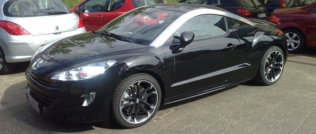

gem Gutachten müsste es eine 35er Flankenhöhe sein.
beim Reifengewicht wird sich bei einem 225/40-18 zu einem 205/45-17 (Serie) nicht viel tun. Meine Gewichtsangabe bezog sich nur auf die Felge.

Dein Beispiel kannst Du voll klemmen :sonich: Das hat mit dem Durchmesser aber auch gar nichts zu tun. Es ist sogar so, dass die 18" Motec Nitro-Felge gegenüber der 17" Serien-Felge um 3 kg leichter ist (habe ich gemessen). Deshalb habe ich mich für die Motec-Felge entschieden (Preis und Design passen natürlich auch noch)
Hättest Du jetzt auf die Reifenbreite angesprochen, dass diese zum erreichen der Höchstgeschwindigkeit "langsamer" macht, dann hätte ich Dir recht gegeben. Aber der Grip, den meine Reifen aus der Kurve heraus aufbauen, ist schon ein Pfund. (Hankook Rs-2 225/40-18 -> mal sehen, ob jemandem etwas auffällt)

@ Baumeister, mein Beispiel bezog sich auf eine durchschnitts 16 Zollfelge mit Sonntagsfahrerbereifung zur durchschnitts 18 Zollfelge mit ca. 11-13 kg und einem 215/XX
Das die Nitro auch in 18 Zoll noch relativ leicht ist, ist schön und bringt dann der 3kg schwereren 17 Zoll, definitiv einen Spürbaren Vorteil, jedoch nicht wenn man dabei von 205er auf 225 springt, jetzt nicht wegen dem minmalen mehr an Gewicht des Reifens selbst, sondern durch den erhöhten Rollwiderstand. Vorteil ist da natürlich der schier unendliche Grip!
Hast du jetzt aber 17 und 18 Zoll Bereift bei selben Gewicht, liegt die 17 Zoll vorn, da die Masse bei der 18 Zoll weiter aussen verteilt ist.
