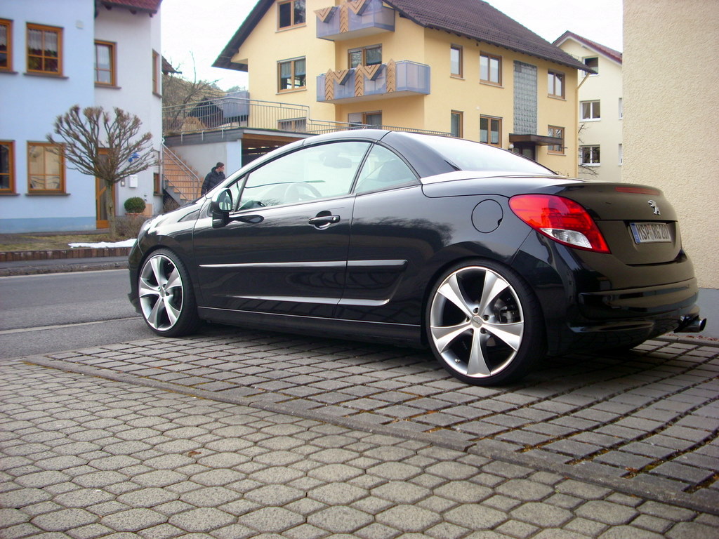

Sind die originalen Peugeot-Räder in 7x17" ET26. Selbst mit Tieferlegung ist an der HA mit 20mm-Distanzscheiben noch Luft.
Effektiv habe ich dort also ET6, wobei Deine Felge natürlich a bisserl breiter ist.
Um auf der sicheren Seite zu sein, empfehle ich Dir rundum 10mm-Distanzscheiben!
Anbei noch ein Foto zum Thema "A.... tiefer als Schnauze"! (19" + 55mm-Federn) :floet:
19" + 55mm Tieferlegung
