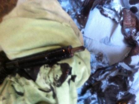

die spitze ist bis zur Cu-Dichtung ok, ich kann nicht erkennen das da dieselrückstände rausgekommen sind. es ist definitiv motoröl...

um das Rätsel mal zu lösen.
MOKI hatte recht, es war die Hülse und nicht die Cu-Dichtung selber. ich hab es mir ja auch schon damals immer so gedacht und bin dann auf das hier gestoßen
