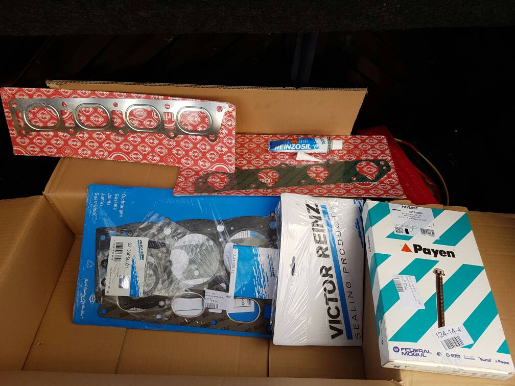

Hab nun soweit fast alles für die Überholung beisammen.
Sämtliche Dichtungen, Kopfschrauben, Ölfilter etc.
Fehlen noch Riemenscheibe und Motoröl.

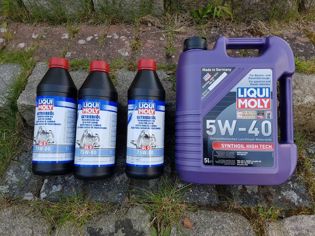

Das arme Getriebe, ein 100% auf MA und BE getrimmtes Öl kann keine andere Spec erfüllen und andersrum. Die haben am telefon zugegeben. Das es eben keine Freigabe bekommen hat, sie haben sie sich selbst erteilt, bzw. lassen aufdrucken! Vorsicht!

Ist das Getriebeöl nicht geeignet? Ich war der Annahme das diverse Öl-Hersteller in der Lage sind für jeweilige Aggregate auch das richtige Öl anzugeben. Welches sollte ich nehmen?

Ravenol PSA 75w80, für Hardcore Anwendungen.

Beitrag von KimiVF » Mo 25.04.16 13:23
Danke, ist bestellt.
