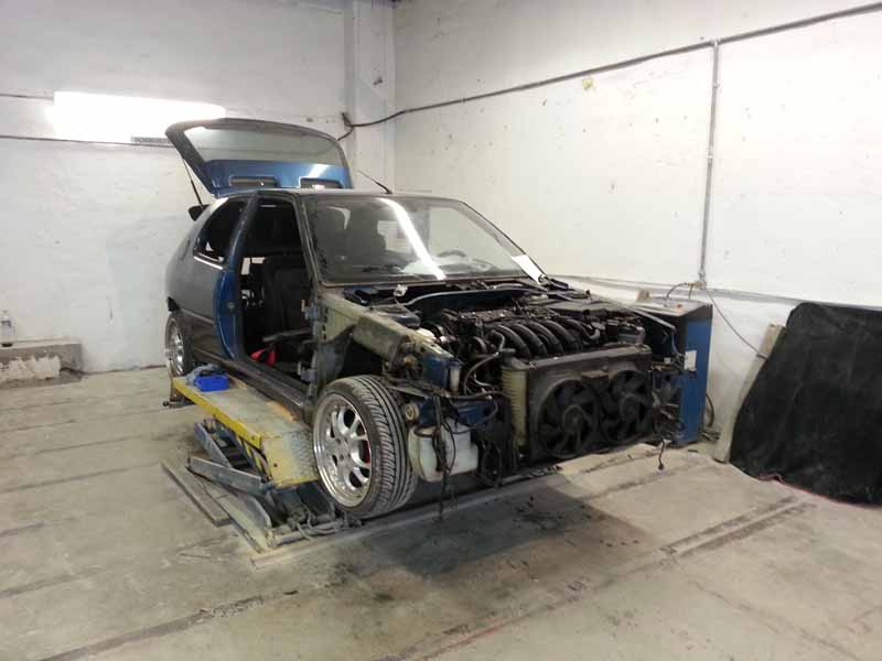

von twoface » Sa 04.08.12 19:17
so liebe freunde,
heute wieder einige stunden investiert. jede menge geschafft. seht selbst.
Türen, Fenster und Heckstoßstange abgebaut. Bremse ist fast fertig. Alle Öle und Wasser sind drin. Einige Kleinigkeiten fertig.

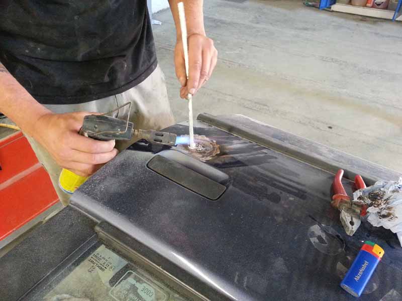

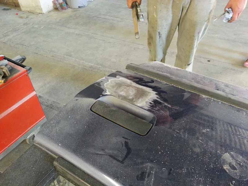

von twoface » Sa 04.08.12 19:20
hier noch ein paar pics. Damit nicht in ein paar monaten der Spachtel hochkommt werden Dinge wie das Cleanen der Türschlösser und Blinker nach dem verschweissen noch zusätzlich verzinnt.

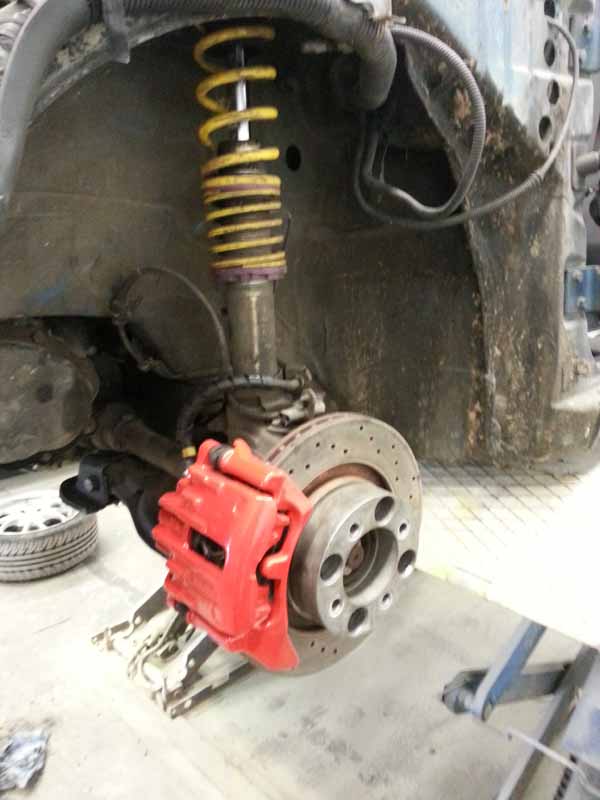

von twoface » Sa 04.08.12 19:22
und hier ein pic von meiner Bremse, sieht das nicht fett aus

von 306Cab » So 05.08.12 19:39
Ocean-84 hat geschrieben:
Sieht gut aus. Aber die leisten kommen zum lackieren auch noch ab, oder ?
Macht jetzt ja richtig Vorschritte deine Baustelle

von twoface » So 05.08.12 22:11
klar, griff und leisten, ja endspurt eben. kaufe gerade bei ebay ein paar module. was es nicht alles gibt heutzutage :-)
