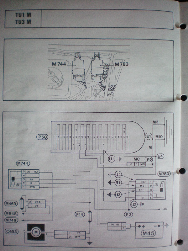

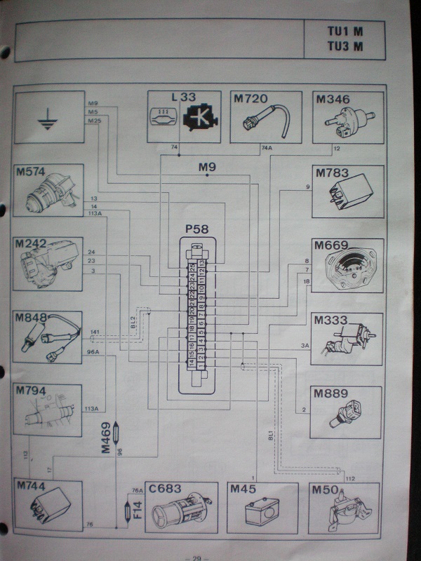

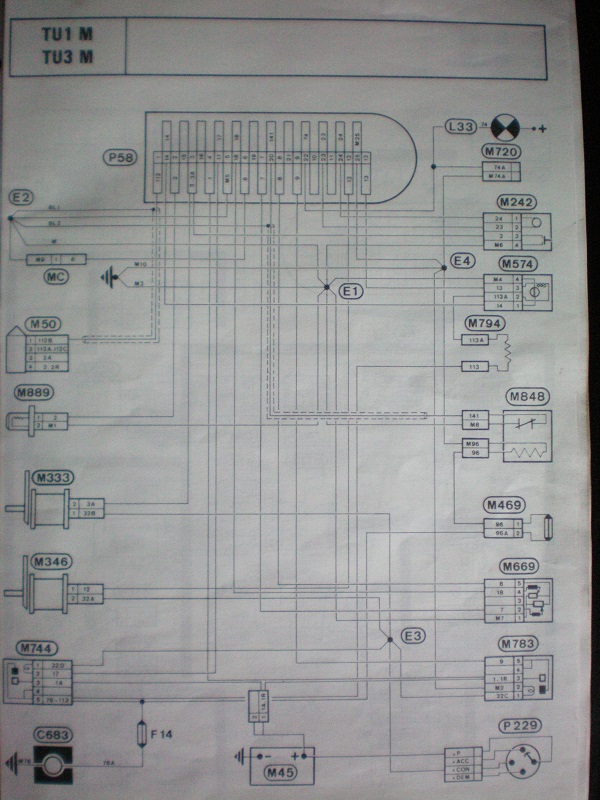

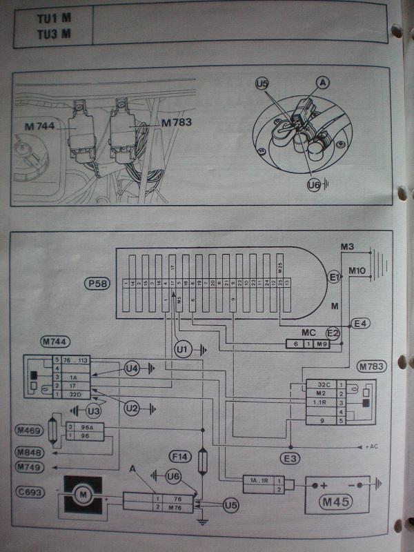

Hallo Zusammen,
eine kurze Zwischenstand:
erstmal vielen für die Wertvollen Schaltpläne Hans-Peter.
Habe es geschafft das die Benzinpumpenrelais selbstständig durchschaltet in dem ich an die Steckerbelegung 2 zusätzlich Masse angeschlossen habe. der klackt wieder :)

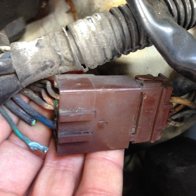

Habe jetzt am Wochenende eine stelle mit mehrere Kabelbrüche gefunden.
Ich vermute einen habe ich noch, weil der Relais schaltet immer noch nicht selbstständig. Nur mit einer zusätzlichen Masse.
Dann kann es eigentlich der Massekabel 113 vom Steuergäret zu Relaisplatz 1 sein.
Sonst läuft die Karre erstmal vorläufig mit einer Zusatzmasse. :D
Beiträge: 19553
Re: 205 springt nicht an
Beitrag von obelix » Di 12.11.13 13:06
Berkant80 hat geschrieben:
das ist der normale wahnsinn - der braune stecker ist berüchtigt.
schmeiss den raus und löte die kabel zusammen.
dann sollte dein problem erledigt sein.

Boah ist das vies und dann gleich mehrere.
Hm vielleicht sind die restlichen genaus schlecht und halten nurnoch am seidenen Faden?!
Wo sitzt denn dieser Stecker muß das bei mir direkt kontrollieren. :dummguck:
