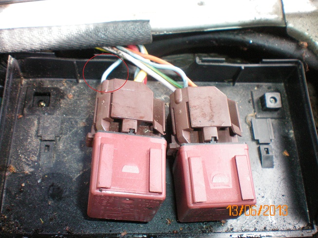

Vielleicht hilft dir das.......
Benzinpumpenrelais M744 entfernen Steckplatz an pol 3 u. 5 mit 5 A Sicherung brücken.
Auf dem Bild das rechte Relais!
Was ich jetzt auch grade gelesen habe, es könnte auch am Entstörkondensator liegen.
Leitung 20c - 20e - 2r prüfen - Leitung 61 Isolation und Stromdurchgang pfüfen.
Hier im WHb steht immer wieder BIP 722 oder TEP 92 anschliesen ... habe ich hier die Geräte nur leider nicht dein Auto möööp
