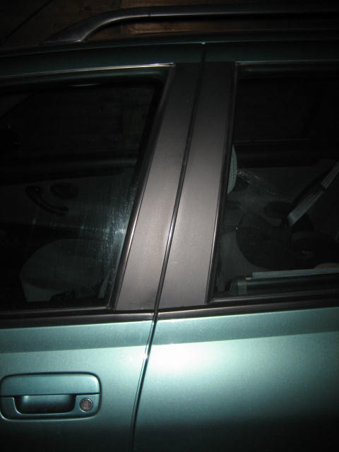

kleiner (halb)jahresbericht, diesen sommer habe ich nun endlich mal genutzt um die schweller zu konservieren, die schachtleisten der 4 türen sowie die klebedekors an den säulen zu erneuern. ist echte fummelarbeit, sieht nun aber wieder aus wie neu.

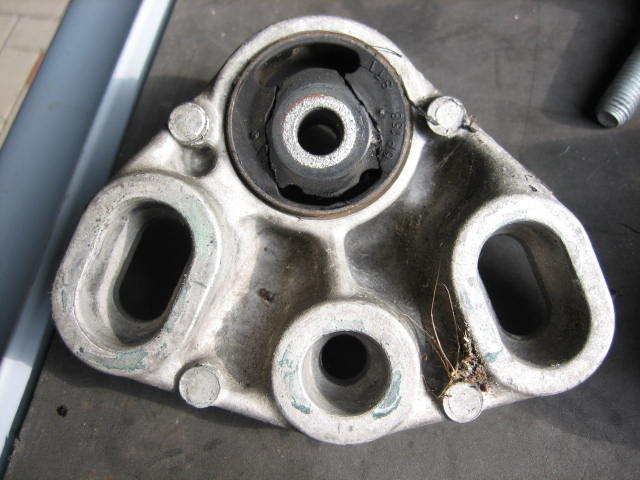

dann mußte ich noch das obere motorlager tauschen, 1 jahr war ich auf der suche nach dem brummgeräusch bei 2200 u/pm, den auspuff hatte ich zwei mal auseinander, aber das geräusch ließ sich einfach nicht orten.
erst nachdem ein klacken beim starten des motors dazu kam wurde ich auf das lager aufmerksam. die sache war schnell erledigt, allerdings ist der platz am dom recht bescheiden.
jetzt ist das ruckeln im teillastbereich auch endlich weg.

4 aussendichtungen und die 6 klebedekors kosten aktuell 192,50 euro, ich hatte die schon 2 jahre liegen war aber noch nicht dazu gekommen.

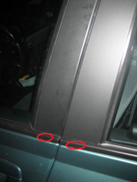

die alte version der dichtungen scheint es nicht mehr zu geben, die waren an den säulen teils geclipst, die jetztigen sind zum schrauben, also mußte ich neue löcher bohren. auf dem bild sieht man wo:
bei den klebestreifen war das entfernen fummelig, mit dem fön anwärmen und dann abziehen, die klebereste mit aceton entfernen. die neuen zu justieren und ohne blasen anzubringen ist auch nicht grad einfach, die scheibendichtungen raus und das kleine fenster an der hinteren tür nach vorne drücken, dafür muß die türverkleidung ab und der steg gelockert werden.
um die kanten herum wieder mit dem fön anwärmen und dann rumlegen, das material ist so was wie schrumfschlauch. deswegen die neuen nicht zu doll erwärmen beim anbringen, ich hatte sie vorher in die sonne gelegt damit sie schön weich werden.
die klebestreifen an der festen seitenscheibe gibt es nicht mehr, allerdings sehen die bei mir noch richtig gut aus.
alles in allem war es doch ein schönes stück arbeit, vor allem wegen dem kleinen fenster der hinteren tür.
