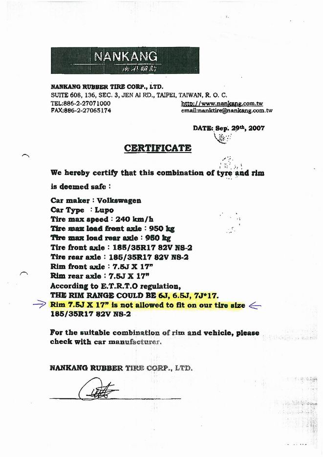

Beitrag von Michl306 » Mi 08.09.10 14:23
Hallo
hier mal auf die Schnelle ne Freigabe ausm Golf1 Forum.
Freigaben für Nankang kriegst bei reifendirekt, einfach anfragen.
Sollte also machbar sein.
[attachment=0]Freigabe Negativ.jpg[/attachment]

Beitrag von D.B.205 » Mi 08.09.10 20:38
Also wenn es von Nankang eine Freigabe der 185er Reifen für eine 7" breite Felge gibt und die Traglast für´n 205 ausreicht hast schon fast gewonnen. Der Abrollumfang paßt beim 205 - 165/65 R14 sollte wohl beim GTI die kleinste Eingeragene Größe sein, das paßt der 185/35 R17 ideal.
Für die 6,5x17 Felge sollte der 185er Reifen auf alle Fälle legal sein, bei 7" weis ich das nicht genau - aber da wird es schon ein Papier aus China geben. :augenroll:
Mußt dann eben bei Regen und Nässe ein anderes Auto benutzten, oder sehr zurückhaltend fahren. :floet:

Beitrag von Gentry_Ba » Di 28.09.10 01:17
huhu!
vieeelen dank für die infos, jungs!
ich hab reifendirekt.com mal angeschrieben, evtl. bekomm ich da ne antwort. was ich sonst im netz gefunden hab, ist eher ernüchternd.
meist ist generell bei nem 185ger reifen mit 6,5" breite schluss in sachen freigabe... :traurig:
und da sind wohlgemerkt ganz andere flankenhöhen angesagt (185/55 zB...)
suspekt ist das ja schon, denn rechnerisch ist alleine die lauffläche des reifens immernoch breiter, als die felge:
7"x2,54 = 177,8mm und der reifen hat ja 185mm.
naja, ich halt euch auf dem laufenden, was dabei rum kommt.
