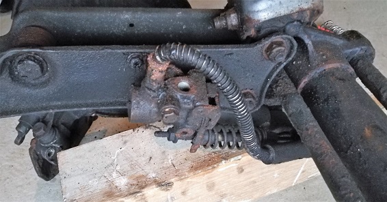

Das ding wovon ihr redet heißt:
LAB "Lastabhängiger Bremskraftregler"
Sieh mal! Das ding ist ein statischer wie er oft vorkam.
Bild Wenn man die LAB weg läßt, brauch man sowas. LAB's sind nicht gesetzlich vorgeschrieben.
Hab sowas im polo, im 306 xsi und der 205 gti den ich hatte war damit auch bestückt.
Der gti hatte auch nur abs vorn. Bj unbekannt.

306GT-R hat geschrieben:Das ding wovon ihr redet heißt:
nein. das dingen heisst ALB :D
Automatisch lastabhängiger Bremskraftregler
Automatisch lastabhängige Bremskraftregler (ALB) steuern je nach Beladungszustand der Hinterachse einen variablen Bremsdruck zur Hinterachse. Über ein Gestänge oder eine Feder, die an der Hinterachse befestigt ist, wird dem Bremskraftregler der Beladungszustand mitgeteilt.
quelle: https://de.wikipedia.org/wiki/Bremskraftregler
warum willste einen universellen druckbegrenzer verbauen?!
solche teile gabs ja serienmässig im 205 GTI. die sind auch liefer- und durchaus bezahlbar (~60 euro/stück) und mit sicherheit auch korrekt kalibriert.

Achja... wikipedia....
Ein lexikon, dass jeder beschreiben kann, der es schafft sich zu registrien.
Was ist den an einem manuell gesteuertem teil automatisch?
Guck mal lieber bei sowas!
https://www.kfzteile24.de/ersatzteile-v ... raftregler
Ihr habt doch davon gesprochen, dass die entweder teuer oder nicht zu bekommen sind. Also raus den mist. Braucht keiner. Oder wer fährt mit vollgepacktem auto und kofferraum? Bzw. Anhänger?
