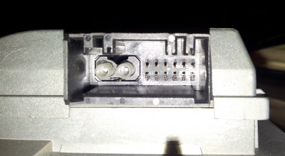

Jetzt habe ich fast alles und finde folgendes nicht
1x Es ist Aktuell das Monochrom Display eingebaut und der hat einen anderen Stecker als das Farb Display was mache ich da ? gibt es einen Adapter Stecker

bleibt nur das Display jetzt weiß ich nur nicht wie der Stecker fürs Display heißt den ich brauche bzw ob ich da noch was beachten muss

Kannst du mir sagen wie/wo dein altes einfarbiges Display angeschlossen ist?

snooopy hat geschrieben:
Wenn ich so eins mit dem Bordcomputer zum laufen bekäme, würde ich mir
ein Downgrade echt überlegen.
Hier ist die Anleitung siehe Linkes Bild so schauts gerade bei mir aus und rechtes bild ... so soll es aussehen...
https://www.google.de/url?sa=t&rct=j&q= ... fKyYkaElCQ
Einfach in Google RD4 to RT3 eintippen das erste ergebniss.. ( PDF )
Downgrade..... musst du dir gut überlegen mein Monochrom bzw 2 farbiges Display hat Pixel Fehler das ist eine Krankheit Bei Peugeot viele beschweren sich das diese im sommer öfters kaputt gehen..... sobald ich früh morgends losfahre und es kalt ist, dann funktioniert es einwandfrei naja 10min bis es warm ist....
- Display wo der passende Stecker rein muss

Leider kann ich hier nirgens die Pinbelegung des Monochromdisplays finden.
Oder ist in dem "RD4 Schematics Diagram" das Kästchen mit der 7215 das Display?
