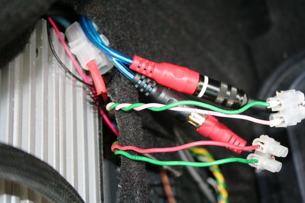

kabel zum abgreifen.
die eine farbe könnte durchs foto etwas verfälscht sein.

mhh da steht Dateianhänge aber da geht nichts.
Dachte man kann einfach an den Woofern was abgreifen. Hab da jetzt einen Converter von Toxic und Hollywood.

so nochmal
mit einem high low adapter kannst du an den woofern abgreifen,.
die kabel auf den fotos sind die signalkabel vom radio, die sind aber noch nicht verstärkt , habe da nur einen masseentstörfilter dazwischen gehängt da ich eine brummschleife drinne hatte und anders nicht wegbekam.
an den woofern abzugreifen dürgte die einfache version sein, allerdings hast du dann halt schon ein beschnittenes signal, muss aber wenn es nur für den subwoofer sein soll nicht unbedingt ein nachteil sein.
mfg
oli

wenn du nur einen Subwoofer anschließen willst, würde ich bei den LS hinten auf der Hutablage abgreifen und über einen High- Low Wandler gehen. Ich würde dir raten sofort nach den JBL Verstärker abzugreifen. Ich hatte am Anfang das so gemacht. Hat wunderbar funktioniert. Ich weis es nicht mehr genau aber ich klaub wenn du vor dem JBL Verstärker abgreifst wird das Signal zu schwach sein. Nichts gegen dich Ken_Wood aber jeder der sich mit Car hifi beschäftigt weiß, das autohifi und der ganze zeitschriften müll nichts zu sagen hat. Ich gib dir aber mit den Mittelton von den Original JBL auch recht. Die waren wirklich nicht so gut.

Bin diese Woche nciht dazu gekommen mal hinten alles Auszubauen um zu sehen wo der JBL sitzt und Co.
werde wohl 2x Hifonics TRITON I Verbauen da diese einen Adapter haben um direkt an den Woofern abzugreifen udn kein Remote benötigen. Muß nur rauskriegen wo der JBL AMP sitzt welche Kabel von den Woofern sind und was da genau + und - ist. Dann sollte das mit dem Bass Funktionieren.

So die Woche sind alle HF sachen angekommen. Hoffe mal ich komme die woche noch dazu. Wo genau sitzt den derJBL amp? Muß ja eh alles hinten rausbauen.

der jbl verstärker sitz links hinter der kofferraumverkleidung

Ich finde das teil nicht :(
habe den Kofferraum auseinander und 8 Steuergeräte gefunden aber nix was zu JBL past. An den Woofern hinten sind die Kabel Lila/Weiss und Pink/weiss

oh sehe grad du hast ja einem nach dem facelift...
das ist ja doof.
ruf doch mal beim pug händler an der kann ja im computer nach dem ding suchen und dir sagen wo der sitzt.
ich glaube das er bei dem facelift irgendwo hinter dem amaturenbrett verbaut ist, will da aber nix falsches sagen ist schon lange her als ich mich mit dem ausbau von dem ding beschäftigt hat.

Ach die bei Pug wissen gar nix. Laut Anleitung soll es da sein wie bei dir auch aber da ist ein anderes Gerät. Habs nun direkt über die Stecker gemacht und die Hifonics nemen das Signal an.
