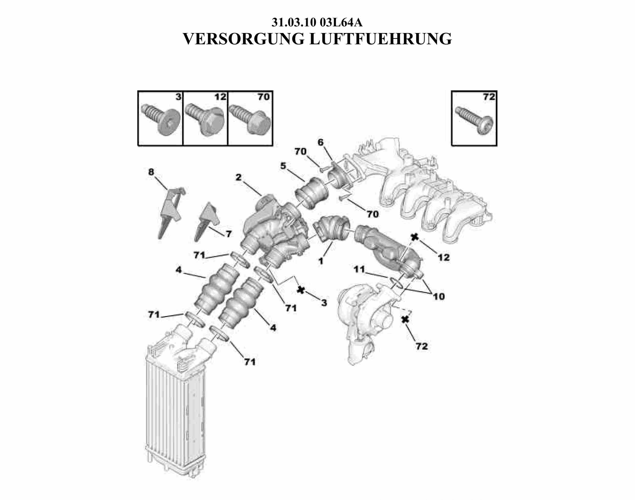

redline hat geschrieben:@Peugeot1992
> sondern das Ding das hinter der Luftdosiereinheit (1Rohr auf dem die DE sitzt aufgeteilt auf die Zylinder).
So ich war mal kurz gucken. Kann es sein daß wir daß das Design des 407er von deiner Mum da doch deutlich abweicht.
Ich kann die Unterdruckschläuche für die Klappensteuerung nicht entdecken.
Ich habe an der Doppeldosiereinheit 2 Sensoren. Ich vermute Ladedruck und Ansauglufttemperatur.
Dann links und rechts 2 runde Einsätze mit jeweils einem Stecker dran. Ich denke das sind die Klappensteuer Aktuatoren.
Also werden die bei mir via ECU und nicht durch Unterdruck gesteuert und daher auch keine Schläuche die ich verschließen könnte.
Hinter der Dosiereinheit geht es in ein großes Plastikteil über und dann zu den Zylindereinlässen.
Dieses Teil sieht aber nicht so aus als wenn ich das mal eben in der Mittagspause rausnehmen kann.
Viele Schläuche Kabel und Injektoren im Weg. Da möchte ich ungerne auf Verdacht dran.
