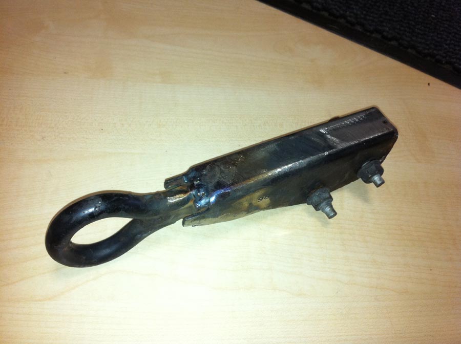

selbst wenn der wagen derzeit nicht anspringt kümmer ich mich parallel um andere dinge wie den abschlepphaken, der ist ja beim phase 1 waagerecht und bei phase 2 senkrecht, mein bruder war damals so schlau und hat das dingen einfach abgeflext. ergo, keine abschleppmöglichkeit. das möchte ich aber nicht, daher habe ich das dingen mal umbauen lassen. zudem ist heute auch das paket mit den neuen scheinwerfern und neblern gekommen. bis aber dazu komme die einzubauen, das dauert noch sicher.
p.s. ich rate niemandem eine achse allein umzubauen :-)))
