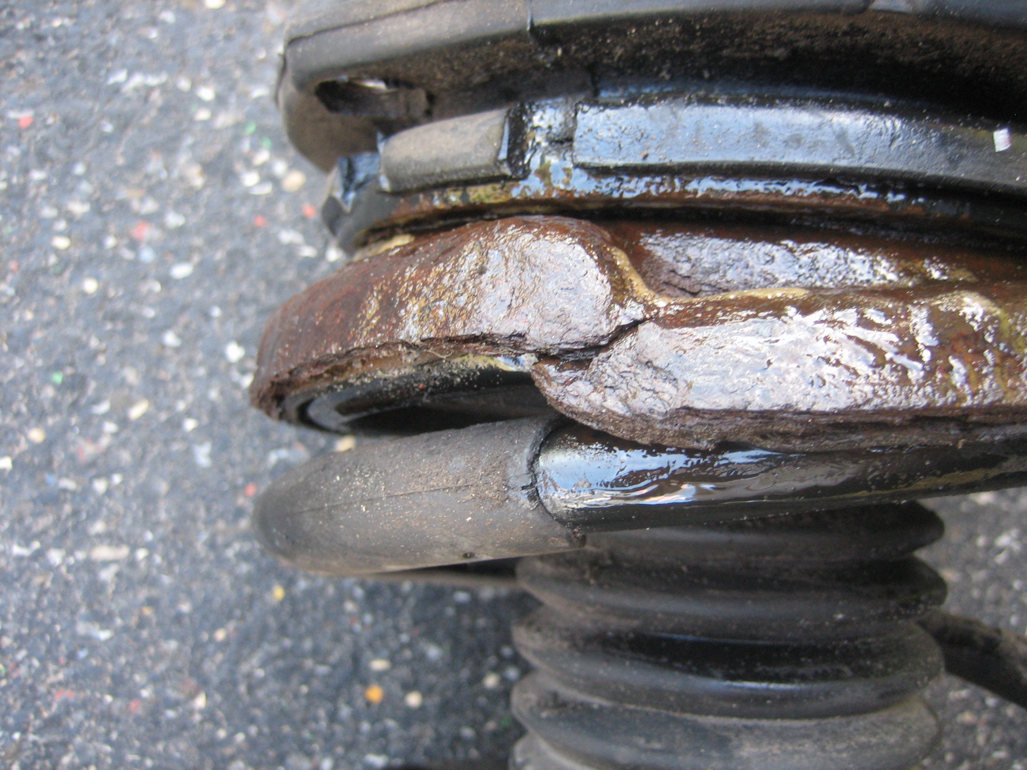

servus,
den 27. geburtstag muss er beinamputiert verbringen, nix mit hüpfburg :heul:
ich hatte vorne links ein leises klackern/gnubbeln beim rangieren bemerkt, als erstmaßnahem mal die axialgelenke und spurstangenköpfe gemacht. war wohl auch angebracht, siehe extra thema. keine besserung.
dann querlenker und federbein raus, beim federbein sieht man oben am teller einen riss, wahrscheinlich drückt die feder den teller richtung wälzlager, daher die geräusche.
den teller gibt es natürlich nicht mehr, die suche im netz ergab gebrauchte beine von denen viele genau so aussehen. aber in spanien fündig geworden, nach den bildern rostfrei und für 50 euro incl. versand schon da. der obere teller ist wirklich rostfrei, das federbein ist schon umgebaut und ein 2. teil für die andere seite isz schon bestellt.
neue traggelenke liegen auch schon parat, so schnell komm ich da nicht wieder bei.
dann noch ein malheur mit der handbremse, der hebel rastet nicht mehr ein. ich brauch die so selten und dann so was. gebrauchtes teil, diesmal aus germany, liegt auch schon parat.
also im moment eine baustelle nach der anderen, teile werden immer internationaler :lach:
aber wenn er dann fertig ist sollte er besser sein als je zuvor :D
so sieht der rostige teller aus:

Beitrag von Konga » Mo 21.04.25 17:06
406 D hat geschrieben:
Do 17.04.25 08:06
ich im Frühjahr 2016 ebenfalls verdächtige Geräusche beim rangieren, bis eines morgens die Fahrwerksfeder brach, unten letzte Windung. Ursache war Domlager oder so was ähnliches wie bei dir. Wollte dann in die Werkstatt fahren, jedoch nach einigen Abbiegungen drehte sich die kaputte Feder und das scharfkantige Ende massakrierte den Reifen mit lautem Knall und auch die Achsmanschette. Jedoch mit kaputter Feder und mit ohne Luft auf dem Reifen war der Wagen so tief gelegt dass die Frontschürze fast ganz abriss. Nur mit Mühe ist es gelungen den Wagen wieder auf die Strasse zu bingen.
