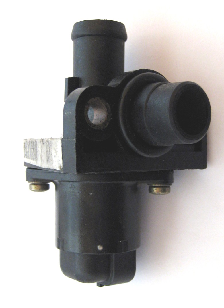

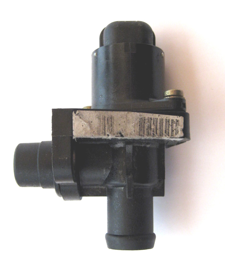

Hi leute, das Problem ist, dass wir die GTI6 DK schon haben und auch die CNC Adapterplatten.
Weiß jemand wieviele Pins der LLR beim Gti6 hat? Beim 206 S16 sinds 4 Stück!
Wenn jemand ein Bild von dem Teil hätte wärs ein Traum!
Danke!

der leerlaufregler vom gti6 hat 4 pins. aber, sollte nicht der lllr verbaut werden, der original zu dem kfz (steuerteil) dazu ist? hatte bei mir mal nen anderen verbaut. optisch alles gleich. aber vom ansprechen her, hat er nicht richtig funktioniert. hat immer ruckartig geregelt.

Einspritzdüsen fahren wir auch die vom EW12J4 und das sind die gleichen wie beim RC :D hat jemand ein Bild vom LLR vom 306 GTi6?
Greetz skyline206

und wie heißt das gesamte Teil genau?
e nur Leerlaufregler oder?
Was kostet sowas neu oder hats jemand gebraucht abzugeben?
hat der XU10J4R mit 132 Ps das selbe Teil?
Greetz skyline206
