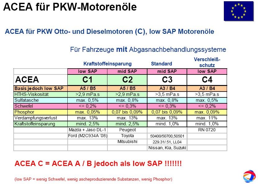

die ACEA-Norm ist bei Peugeot mittlerweile schon wieder überholt und durch die PSA-Norm ersetzt worden. Dennoch bietet diese Tabelle einen kleinen Überblick über die Öle für einen HDI mit Partikelfilter.
Empfohlen wird von Peugeot das ACEA-C2-A5/B5..
Quelle: TOTAL

Nun laufe ich im Laden wenigstens nicht vollkommen blind rum und weiß jetzt das ich dieses C2-A5/B5 nehmen kann.
