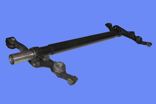

Die Nadellager bilden den Drehpunkt der Schwingarme auf dem Achsbolzen. Die Drehstäbe sind nur in Verzahnungen gelagert. Aussen im Schwingarm, achsseitig im Achskörper.
Das Prinzip eines Drehstabes ist ganz einfach. Das Festlager (im Achskörper) hält die Feder fest, diese Position ändert sich nicht. Das Loslager (Im Schwingarme) erzeugt beim Bewegen eine Torsion (Verbiegung). Diese wird durch die Drehstabfeder (oder Torsionsfeder) durch den bei der Verdrehung auftretenden Gegendruck "gefedert". Sprich, die eingeleitete Kraft verdreht den Federstab und wird dadurch gedämpft. Beeinflussbar ist das durch Durchmesser oder Härte des Federstabes. Deshalb haben kleine Modelle dünnere Federstäbe als Dein grosser S16.
Das Prinzip wurde in leicht abgewandelter Form auch z.B. bei den luftgekühlten VW und Porsche bis in die 80er angewandt.
Zur Verdeutlichung:
Nach dem selben Wirkprinzip arbeitet z.B. auch der Stablisator an der VA und auch der HA.
Beiträge: 19517
Re: Peugeot 106 S16 geerbt
Beitrag von obelix » Mi 05.04.23 10:47
Das ist Dein Achskörper.
Die berühmten Nadellager sitzen im Schwingarm (nicht abgebildet) und laufen auf dem Bolzen, der da seitlich raussteht.
