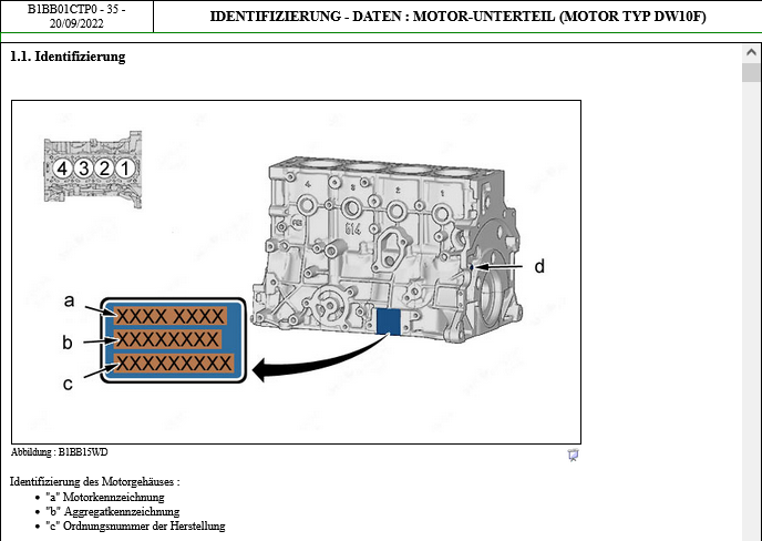

@Bastelhugo
Auf Deinem Motorblock ist ein Schild mit Identifizierung des Motorgehäuses.
Wenn Du 100% sicher gehen willst, Daten von Deinem alten defekten Motor aufschreiben. Diese müssen auf den neuen gebrauchten Motor identisch sein.
"a" Motorkennzeichnung und "b" Aggregatkennzeichnung müssen Identisch sein mit Deinem alten Motor und den neuen Motor.
https://www.proxyparts.de/autoersatztei ... /13730713/

Re: Passt der Motor in meinen Boxer
Beitrag von Bastelhugo » Sa 12.11.22 10:15
Vielen Dank!!!
Es scheint nur so zu sein, dass sich die Codes geändert haben. Ursprünglich stand ja AHN DW.... drauf. Heute gibt's offensichtlich eine andere Bezeichnung...
Ich guck mal
