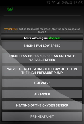

Dieses Phänomen tauchte bei meinem 308er immer im Herbst auf ich denke die Kontakte oxidieren mit der zeit.
Ja das Vgate ist auch china, ich sag es ja immer, bezahlt man den Chinesen besser dann bekommt man auch mehr Qualität.
Nachtrag:
In der FAP Vollversion kann man bei eingeschalteter Zündung so eine Sachen ansteuern was ziemlich interessant ist.
- Kühlerlüfter (alle Stufen)
- AGR
- VVL/ VTI (Valvetronic)
- Drosselklappe
- Injektoren/Einspritzung
Usw..
