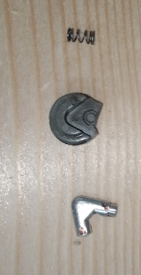

Wegen des E-Teils habe ich noch einmal ein Foto angehängt, das das Teil zeigt, auf dem die drei Kleinteile mit nem Kunststoffkäfig drehbar befestigt werden. Das Zündschloß selbst ist in Ordnung. Ich brauche eigentlich nur dieses kleine runde Plastikteil, in das das metallische V, das die elektrisch Schaltung übernimmt, eingelegt wird. Ich kaufe dir aber auch gerne ein ganzes E-Teil mit Kabeln ab. Wie es für dich einfacher ist.
