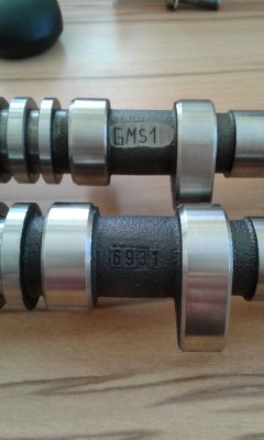

zu schrick und GMS1:

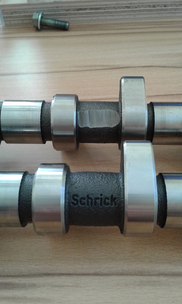

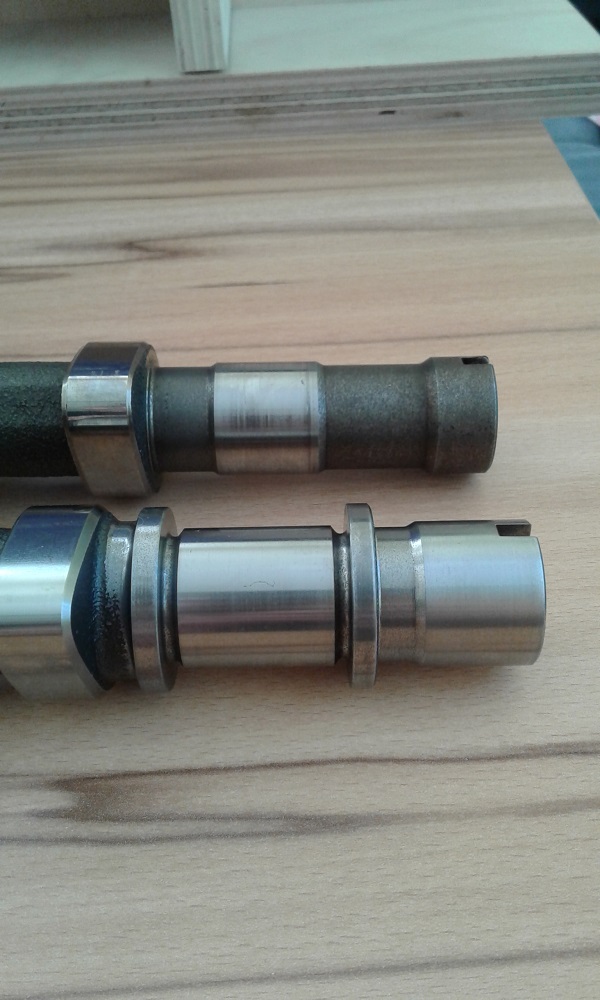

vermessen hab ich sie natürlich nicht. aber zumindest hatte ich schonmal beide zeitgleich auf halde.
die GMS1 war exakt an jenen stellen abgefräst, an denen die Schrick eben das Logo und die teilenummer eingegossen hatte - dafür war GMS1 eingenadelt.
achja, wie man sieht: meine Schrick war an den nocken gefast, meine GMS1 nicht.
und beide hatten die axialführung über die gabel - das gabs aber auch anders, über die beiden anlaufringe ums verteilerseitige lager.

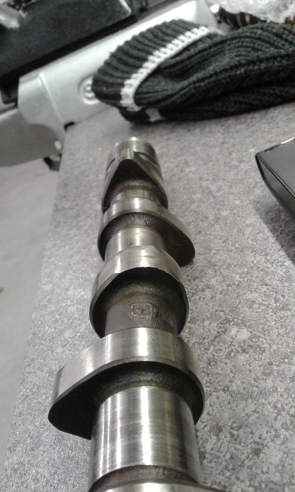

Eingelaufene DKZ Nockenwelle
Leider erkennt man bei der DKZ Welle nur noch schlecht die Markierungen, ob sie Braun oder Gelb sind.

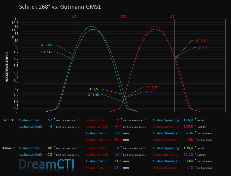

Ich kriegs nicht gebacken die Fotos hier hochzuladen..
Schrick und GMS1 sind nicht gleich. Hab die Kohle wohl umsonst rausgehaun und lieber die GMS reparieren lassen sollen.

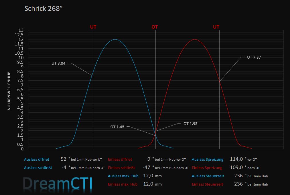

Beitrag von Mooni205CTI » Mo 04.12.17 17:05

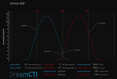

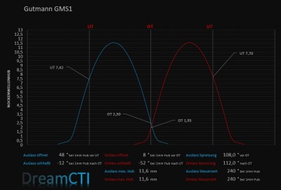

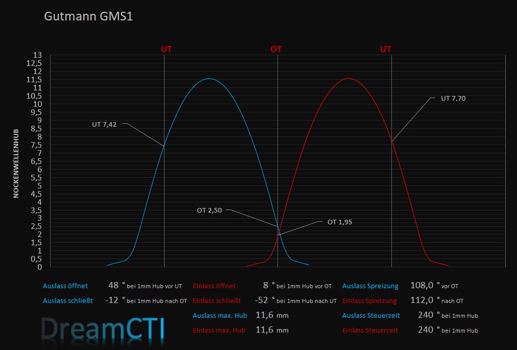

hier die Daten der Schrick 268° Welle und der Gutmann GMS1 Welle.
Habe die Gutmann auf allen Nocken auf Max. Hub gemessen und da war eine um 0,2 mm eingelaufen. Der Rest war im hundertstel Bereich.
Was ich nicht verstehe warum die Spreizung nicht mit den Angaben von Schrick übereinstimmt.
Jetzt hab ich schon gedacht meine Grad scheibe ist eventuell um 2° falsch.
Aber wenn man sich die anderen Nockenwellen anschaut, schaut das nicht so falsch aus.
Aber seht mal selbst.
Schrick
Gutmann
Schrick VS. Gutmann
Gruß Mani

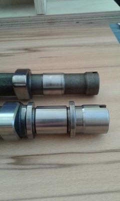

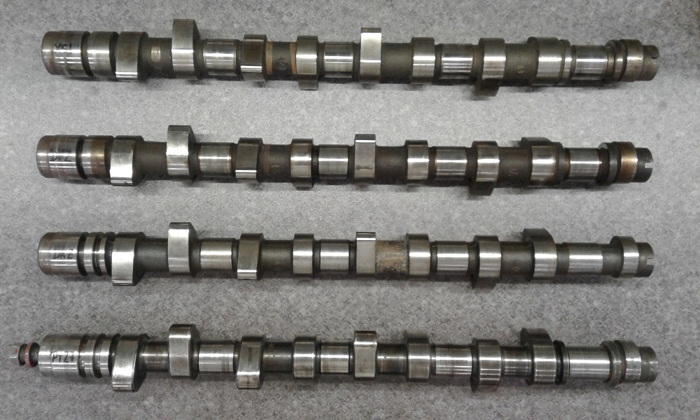

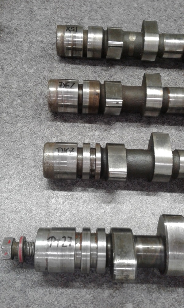

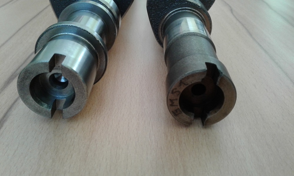

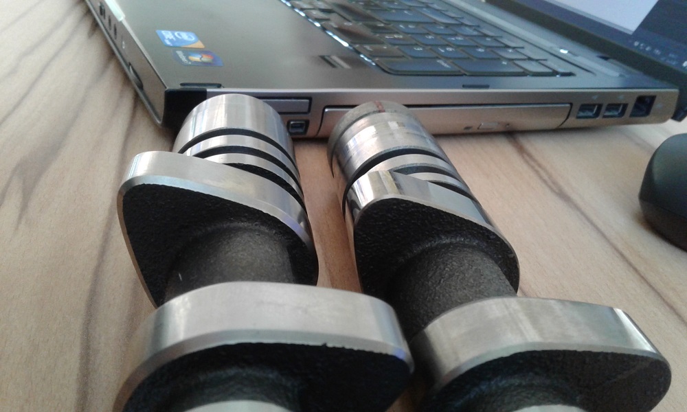

Hier noch Bilder der Nockenwellen.
Das Leben ist zu kurz um langweilige Autos zu fahren.
205 CTI Dimma - 205 GTI 1.6 - 406 Coupe V6 - 406 Break V6 - 508 SW HDi

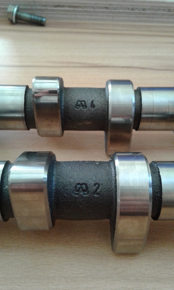

Re: XU Nockenwellen Daten

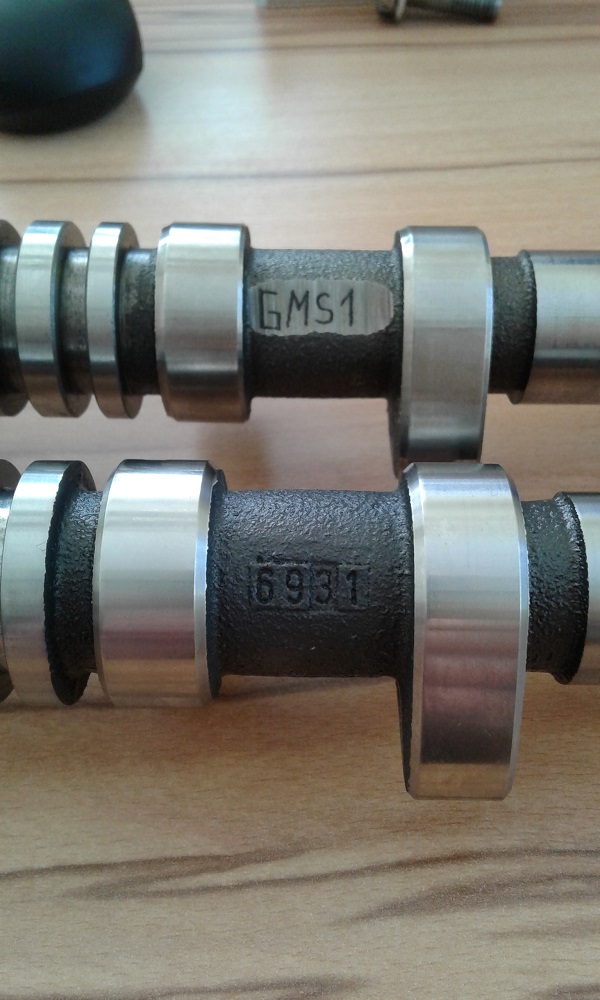

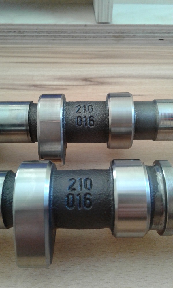

Beitrag von Mooni205CTI » Mo 04.12.17 17:07

Beitrag von Mooni205CTI » Mo 04.12.17 17:08
Fakt ist das Schrick die GMS1 Welle gefertigt hat bzw. den Rolling zu Verfügung stellt.
