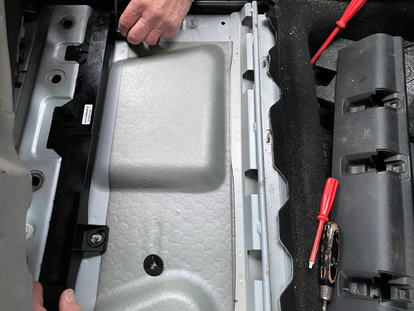

Die Sensorleiste hat einen Stecker den ich abgesteckt habe.
Dazu muss die Kunststoffleiste mit bei den Sitzaufnahmen raus und die Kunststoffleisten bei der Tür, dann kannst den Teppich nach hinten klappen.
In den Sitzen siehst das schwarze Gehäuse wenn du die untere Kunststoffabdeckung abnimmst.

Die Leiste befindet sich unter den Sitzen und ist recht einfach auszubauen.

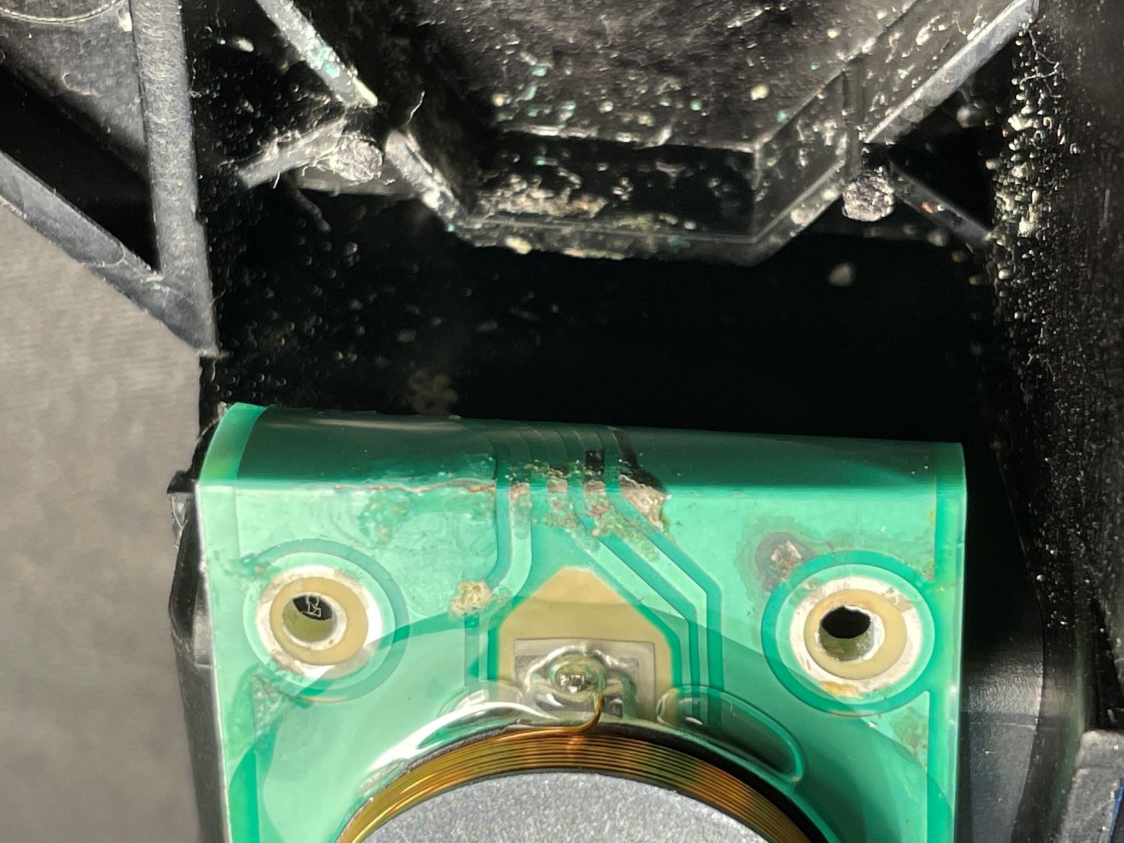

Hier noch mal das Bild mit der Schwachstelle.
Mann sieht sehr schön wo es scheuert. Hätten Sie den Plastesteg vorne weg gelassen, wäre das nicht passiert.
Vielleicht baue ich bei meinem zweiten 308 die Sensorleiste proaktiv im Sommer mal aus und schleife einfach den Steg vorne weg.
Bei den Preis für die Leiste lohnt es sich.

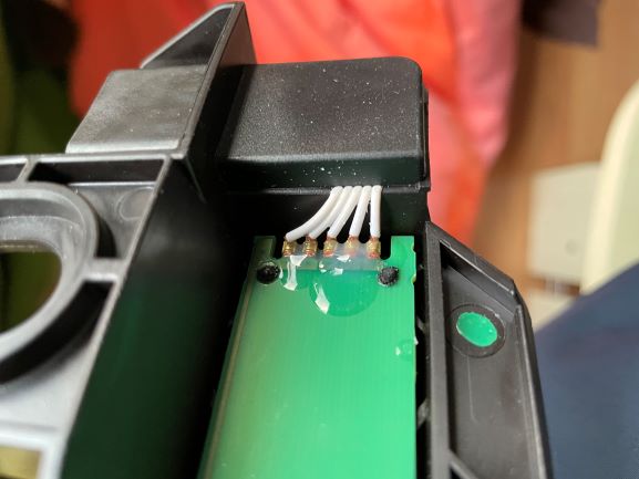

Die kompatible Leiste die ich bekommen habe hat auch den Fehler mit dem Plastesteg und der Leiterplatte nicht mehr (siehe Bild unten).
