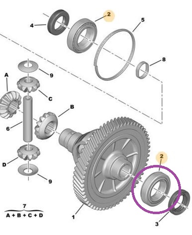

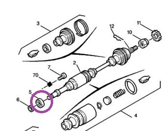

Also das Mittellager auf der Welle habe ich neu gemacht, dass war definitiv total im eimer. Und meine Vermutung ist das dass Getriebeseitige Lager der langen Welle einen weg hat.
Du hast nicht zufällig eine Anleitung parat zum tausch des inneren Atw gelenkes?
sprichst du jetzt von einem lager oder von einem gelenk ?
Also das Mittellager hast du neu gemacht, das wäre dann dieses. Richtig ?
Und dieses Lager meinte ich, meinst du das auch ? Das sitzt im Getriebe also da wo die Welle rein kommt.

Also neu ist das Lager auf der Welle(Stützlager), und was ich gern erneuern würde ist das Gelenk, also das zum Getriebe hin der Antriebswelle.
So dicke Spähne waren auch nur am Magnet, im Öl war nur ein silberner Film. So lange das Getriebe läuft, bleibt das auch im Wagen da es bisher sonst keine Ausfallerscheinungen hat :)

hier hast du mal was für deine ATW
Achswelle TypGKN.pdf
Achswelle zerlegen
(141.36 KiB) 178-mal heruntergeladen

Mit dem spezial Abzieher könnte ein Problem werden und ein Austauschgelenk habe ich auch noch nicht gesehen.

firemaster das Ding sieht zwar auf wie ein Abzieher ist aber keiner, es wird nur der Gelenktopf etwas zusammen gepresst damit du das Blech besser knacken kannst bzw später die neue Büchse der Manschette besser unbördeln kannst. Mit etwas Übung und Geschick geht das auch mit Muskelkaft :D :zwinker:
