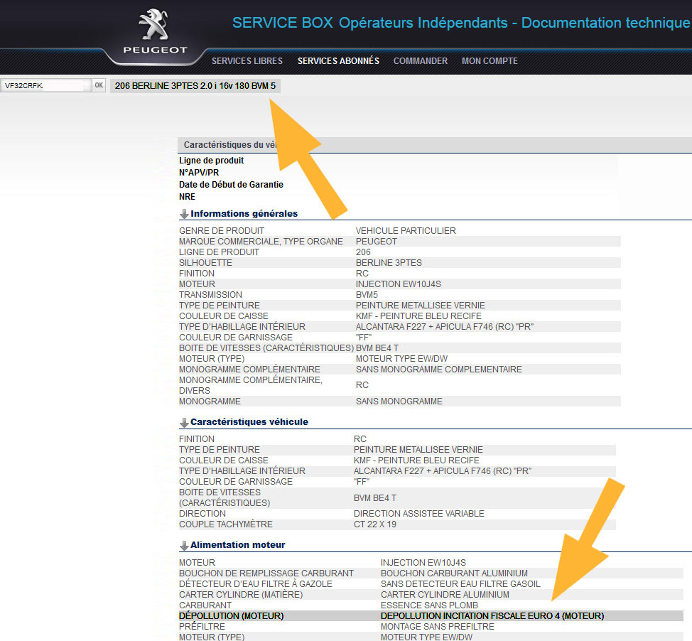

Beiträge: 16166
Re: Detailfragen zum S16 und RC180
Beitrag von Kris » So 27.12.15 00:47
ErWienX hat geschrieben:... dass es ursprünglich die RCs nur mit einer Euro3 + D4 Einstufung gab.
was zunächst auch mal richtig ist.
was aber nix darüber aussagt, ob der 206 RC euro-4 erfüllt oder nicht.
als der 206 RC (nach-)homologiert wurde (anfang 2003), war die norm euro-4 schlicht und ergreifend noch nicht gültig - sie trat erst für homologationen ab dem 01.01.2005 in kraft. für fahrzeuge mit erstzulassung ab 01.01.2006.
also erfüllte der RC erstmal "nur" euro-3 (gültig ab 01.01.2000 für fahrzeuge mit EZ ab 01.01.2001)
und weil er deutlich bessere abgaswerte als euro-3 hatte, erfüllte er auch D4 (der deutsche vorgriff auf die euro-4).
herstellerintern erfüllt der 206 RC die PSA-norm L5 resp. ganz eindeutig und explizit euro-4:
Klar ist auch, dass im Laufe eines Modell-Zyklus die Fahrzeuge neuen Vorschriften genügen müssen.
in diesem fall ist es eben genau andersherum - nicht das auto hinkte der norm hinterher, die norm hinkte dem auto hinterher.
genau deswegen gab es ja auch erst die rein deutschen einstufungen D3 und D4.
denselben umstand gab es seinerzeit btw. auch bei den ersten 205 GTI mit g-kat. die waren zunächst wie autos ohne kat geschlüsselt und eingestuft ... weil die abgasnormen, die sie technisch bereits erfüllten, zum zeitpunkt ihrer typisierung legislativ einfach noch nicht gültig waren.
