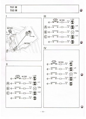

ja, die Anleitung habe ich gefunden, gelesen - und nicht verstanden.

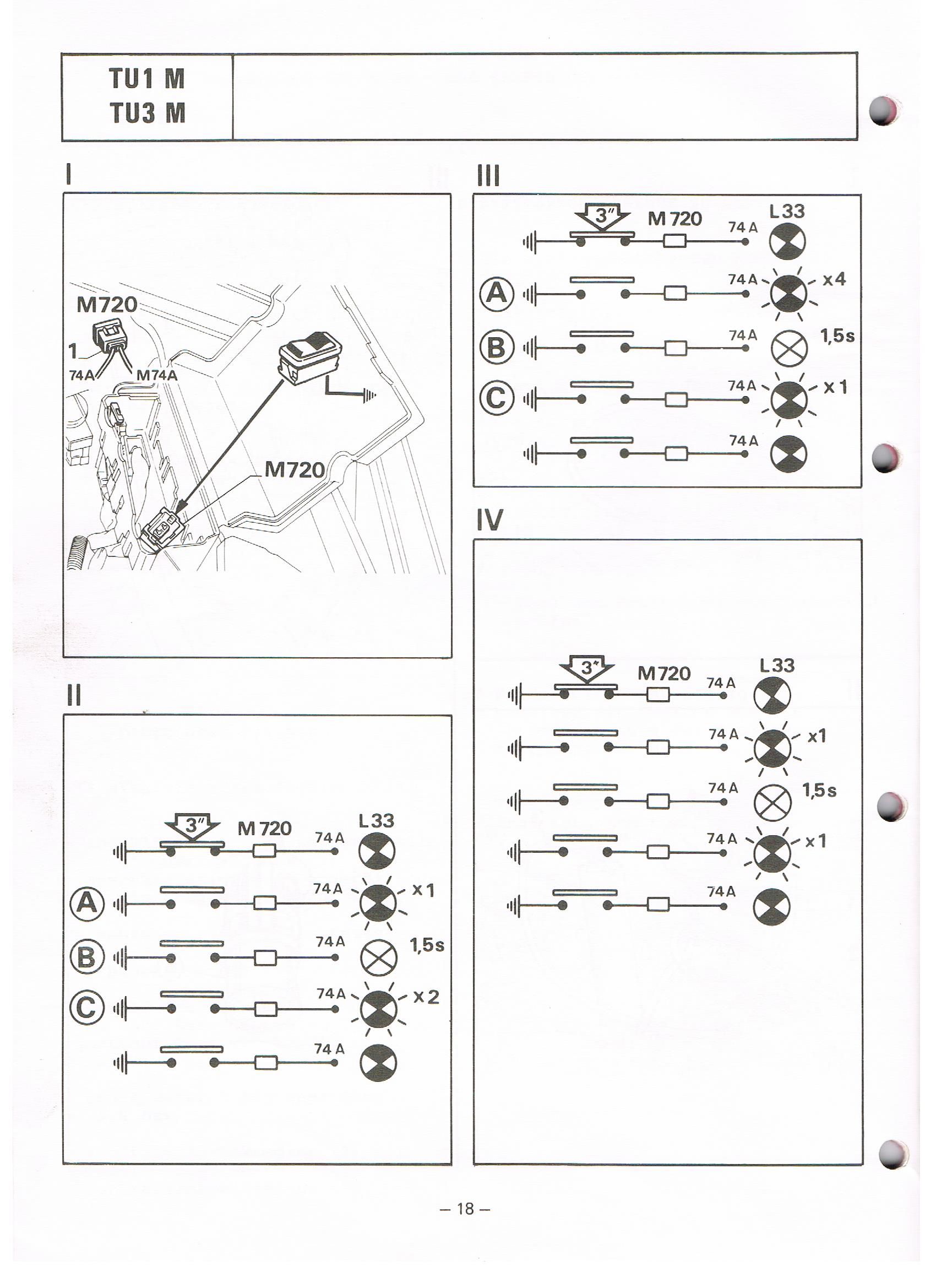

1. Zuerst muss ich den Stecker M720 finden. Das könnte mir noch gelingen...
2. Braucht man jetzt 2 Hilfskabel (jeweils 13 und 15) oder nur ein Hilfskabel an die beiden Kabel?
3. Wo ist die erwähnte Blinklampe? Muss man da selbst ein Birnchen (reicht 5 Watt - 12 V ?) in das (bzw. in eines der) Hilfskabel einbauen?
4. Dann stand da was mit ggf. Schäden am Steuergerät bei Fehlern... :nixkapier:
- nein, so gut bin ich nicht.

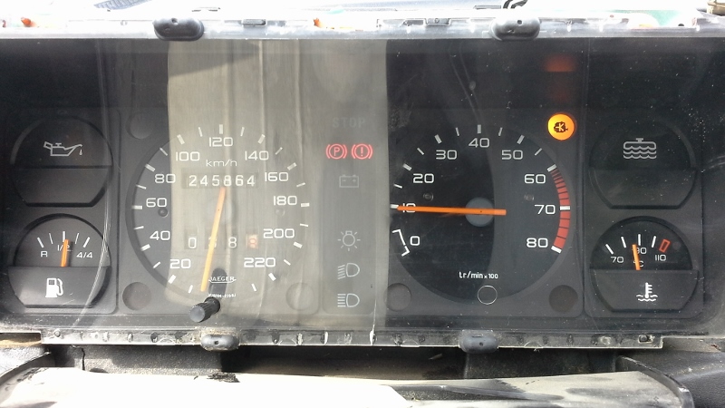

Hier erstmal das Foto:
Das war heute, am Ende der Heimfahrt. Die Lampe geht an auf Schlüsselstellung M. Kurz nach dem Start geht sie aus. Sie bleibt aus, solange ich unter ca. 2500 Touren bleibe. Dreht der Motor höher, geht sie an und bleibt an. Das Auto fährt deshalb nicht schlechter.

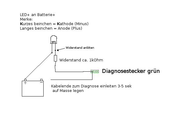

So zum Thema Fehlerspeicher auslesen:

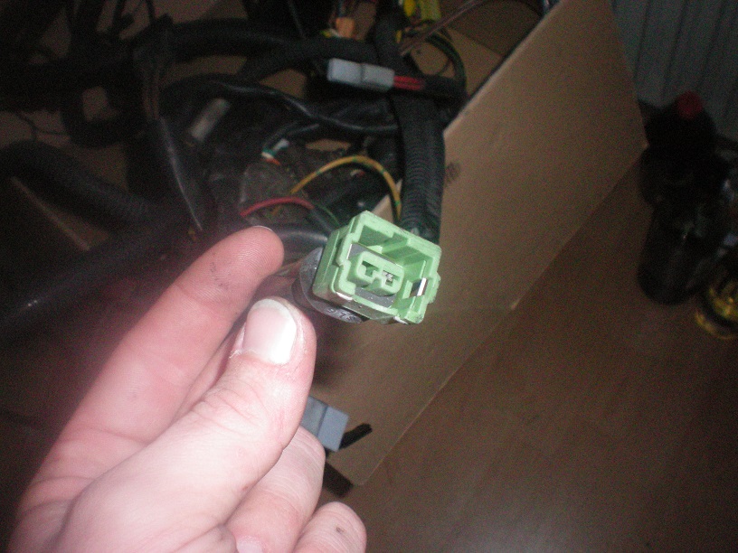

Dieser ferflixte Stecker M720 ist der EINZIGSTE grüne Stecker im Motorraum.
Dort und am Minuspol der Batterie steckst du dir dein Hilfskabel rein und machst es so lang, daß sie beide bequem bis zum Fahrersitz reichen.
Wenn du Jetzt die Kabelenden für mindestens 3-5 sekunden (aber nicht länger als 10 sekunden sonst wird der Fehlerspeicher gelöscht !!!) zusammenhälst startet der Auslesevorgang und die Motorkontrollleuchte fängt an zu blinken.
Zuerst immer die Zehnerzahl 1,5sekunden pause dann folgen die Einerzahl.
Also einmal lang für 10 1,5 sekunden pause dann zweimal kurz für 2 macht zusammen 12 = Auslesebeginn.
Und so gehts dann weiter schreib dir alles auf und guck dir die Fehler in der Tabelle an und arbeite sie ab.
Du kannst so den Fehlerspeicher sooft du willst auslesen.
Nach getahener Arbeit solltest du ihn dann aber löschen.

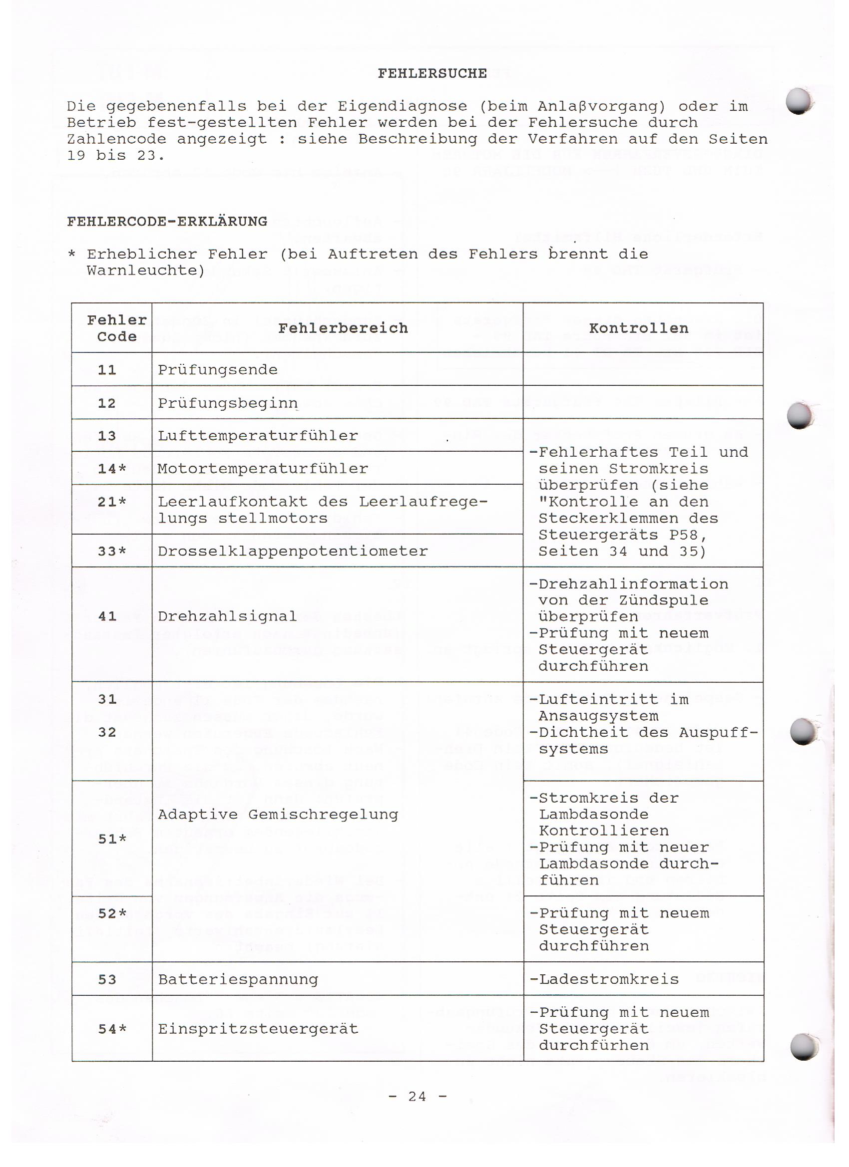

Die erste Messung zeigte 12, 53, 13, 33, 11 an. Da können aber uralte Fehler bei sein, da ich mangels Kontrollleuchte ja nie etwas mitbekommen hatte. Also habe ich den Speicher gelöscht, bin ein bisschen rumgefahren und habe erneut gemessen: 12, 33, 11. Dann gelöscht.
Anschließend den Stecker vom Drosselklappenponti (nochmals) abgezogen, geputzt, gestreichelt, aufgesteckt, rumgefahren, wieder die 33 gemessen.
Die Leuchte leuchtet jenseits der 2000 - 2500 Touren auf und bleibt dann an. Ich vermute mal, es ist das Dosselklappenponti irgendwo defekt, obwohl das Auto einwandfrei läuft. In der Bastelecke gibt es ja einen Artikel, wie man so ein Ponti instandsetzt bzw. einstellt, das ist mir aber doch etwas anspruchsvoll.

Ich habe die Stecker geprüft, die von oben erreichbar waren. Es sind übrigens drei grüne dabei. Der Diagnosestecker, dann noch einer ohne erkennbare Funktion hinter dem linken Scheinwerfer und ein dritter in Kasten links am Haubenscharnier, dieser mit einem ebenfalls grünen Relais drin. Der einzige Erfolg war, das jetzt die Scheibenspritzwasserpumpe wieder geht.
