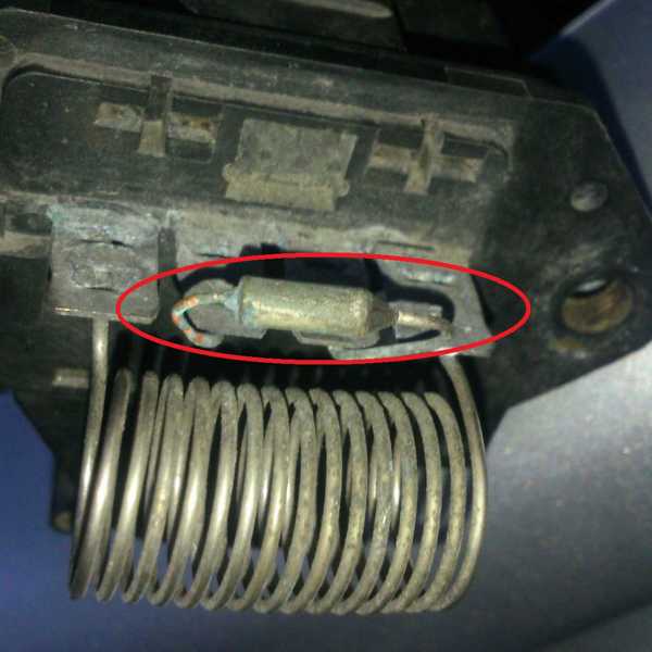

So, heute habe ich mal nen Stellertest des Motorgebläses laufen lassen.
Ergebnis:
Test hohe Geschwindigkeit: Löööpt
Test niedrige Geschwindigkeit: absolute Ruhe :heul:
Bedeutet: Kühlung unter Normalbedingungen und eingeschalteter Klima, versagt. Erklärt mein vorhergehendes Szenario auf der Autobahn im Stau.
Frage:
Der Vorbesitzer hat an der Gebläsesteuerung irgendwas gemacht. Zumindest sind dort sichtbar zwei Leitungen geflickt worden.
Allerdings hat der Weiß auf Rot und Rot auf Weiß geflickt. Gemeint ist hier die Verbindung vom Schaltteil zum Gebläse. Könnte das die Ursache sein? Meiner Meinung nach ändert das nur die Stromflussrichtung und der Drehsinn des Gebläses.
Bzw. Sehe ich das Richtig, dass die niedrige Geschwindigkeit mittels verminderter Spannung, sprich Shunt-Widerstand (Widerstandsdraht) erreicht wird? Was ist das eigentlich für ein Bauelement parallel zu diesem Widerstand? Thermoelement?

Update zur Lüftersteuerung:
Heute habe ich es endlich mal geschafft das Steuerteil für den Gebläsemotor auszubauen und einen Stellertest durchzuführen. Ich denke ich habe den Fehler gefunden (siehe Bild). Wenn ich dieses Bauelement überbrücke (welches in Reihe zum Drahtwiderstand geschaltet ist), dann ja daaaann dreht sich das Gebläsebiest :D
Kann mir jemand sagen was das für ein Teil ist. Widerstand, Thermoelement, Diode...??

Beitrag von froolyk » Do 09.04.15 21:55
Hi,
Das sieht aus wie eine Temperatursicherung.
Ich denke, die soll verhindern, dass der Drahtwiderstand wegbrennt, falls der Lüftermotor blockiert ist.
Jens

Beitrag von Digga885 » Do 09.04.15 22:33
Danke für die Info. Kam ich ja ziemlich nahe mit meiner Vermutung "Thermoelement"
Schöne Sache, dann kann i ja erstmal Brücken und und mir diesen 50 ct- Artikel im nächsten Bastelladen holen. Neues Steuerteil kostet das 100fache. :lachkreisch:
Wäre dann mal zur Abwechslung die bisher günstigste Reparatur...:D

Beitrag von froolyk » Fr 10.04.15 07:44
Moin,
Sooo billig wird es auch wieder nicht.
Handelt es sich um dieses Teil? https://www.google.de/search?q=96739998 ... CAYQ_AUoAQ
Die Thermosicherung einlöten geht nicht - weil es mit Hitze verbunden ist.
...und Werkzeug für Ultraschallschweißen hat man normalerweise nicht im (eigenen) Keller...
Was vielleicht geht: Kältespray und mehrere Thermosicherungen (zum Üben) besorgen - und dann mit einem Helfer löten und gleichzeitig die Sicherung kühlen.
Jens

Beitrag von mattnmeng » Fr 10.04.15 10:00
froolyk hat geschrieben: Die Thermosicherung einlöten geht nicht - weil es mit Hitze verbunden ist.
Wie wäre es mit einer Klemmverbindung? Wenn man die Ordentlich macht sollte das doch auch eine Weile halten. Letzten Endes geht es darum knapp 40€ zu sparen...
Oder man löteteinen Träger für eine entsprechende Sicherung ein und steckt die erst anschliessend in den Träger
