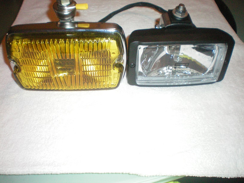

Ja kris das stimmt soweit alles was du schreibst aber du solltest wissen, daß ich nicht nur NSW sondern auch ZSW anbringen möchte. :D
Cibie-Nebler und Wesem-Zusatzscheinwerfer
Von dahre brauche ich das Relais für die ZSW.
Der Relaisplatz 2er von links kann ich nicht nutzen da er duchschaltet sowie zündung angeht :traurig:
Bleibt wohl keine andere Wahl als etwas seperates basteln :gruebel:
