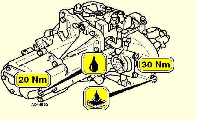

das getriebe ist:SCHALTGETRIEBE BE3R
2 liter öl kommen da rein. welches wurde ja schon besprochen.
