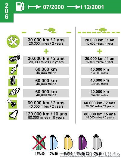

kommt darauf an, was überhaupt gemacht wurd bei 75000.... es gibt auch zwischendurchsichten wo das öl nur kontrolliert wird nicht gewechselt!
intervall alle 30000km, deshalb musste du sehen was für eine durchsicht gemacht wurde bzw was alles gewechste wurde!
und der qa hat natürlich keinen sportluftfilter,das ist ein normaler 206 mit kleine optischen veräderungen.
und lass am besten denn quatsch außer das es geld kostet hats keinen vorteil, weder darf es kein offnerer sein der die geräusche erhöht noch gibt es ein eine leistungssteigerung - alles einbildung! weiterhin kannst du für einen ordendlichen sportludtfilter xmal den filter aus den zubehör wechselne und du hast noch nicht einmal das geld heraus wenn du das auto verkauftst und mit odertlich meine ich k&n und nich den ebay-müll!
wechselintervall auch alle 60tkm ca 8€ - rechne es dir selbst aus
pollenfilter alle 30tkm!
