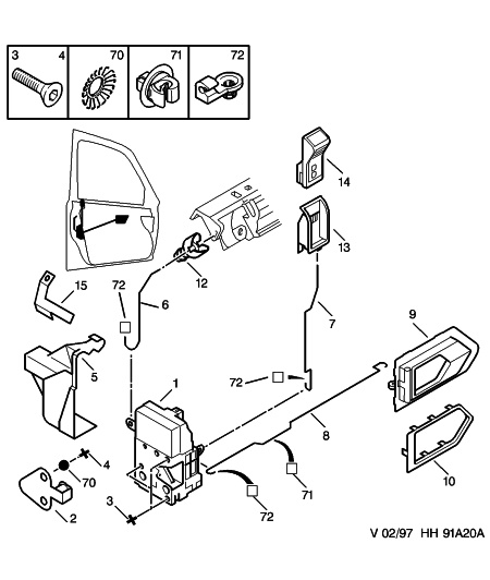

gibt es eventuell die möglichkeit beim 306 die gegenseite von dem schloss ( diesen fangbolzen an der b-säule, das ding wechles auf dem bild oben mit der 2 oder der 70 gekennzeichnet ist) abzuschrauben ?
wenn ich das eben richtig bei meinem 205 gesehen habe, gibt es die möglichkeit durch ein loch im schloss diesen bolzen loszuschrauben, um zumindest die tür zu öffnen, damit man da vernünftig dran arbeiten kann.
jedoch möchte ich dies nicht machen da es sehr nach fummelarbeit aussieht, und ich weiß nicht wie es beim 306 aussieht. sollte man eventuell auf der beifahrerseite mal schauen.

Looser667 hat geschrieben:gibt es eventuell die möglichkeit beim 306 die gegenseite von dem schloss ( diesen fangbolzen an der b-säule, das ding wechles auf dem bild oben mit der 2 oder der 70 gekennzeichnet ist) abzuschrauben ?
Dafür muss die Tür offen sein :(
