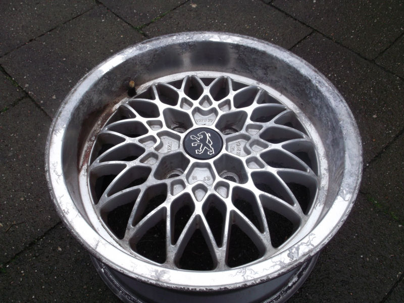

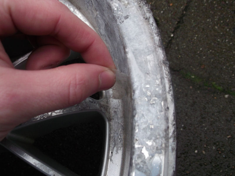

Hey,
ich habe vor einiger Zeit Alufelgen bekommen, die hauptsächlich im Winter gefahren wurden.
Die Felgen haben so gelitten, dass ich jetzt alle mühe habe um diese wieder hinzukriegen.
Könnt euch ja mal selbst überzeugen...
Mit freundlichen Grüßen
Alex
lunic
TÜV-Schreck
Beiträge: 1921
Registriert: Sa 21.05.05 18:22
Re: Ist die standard Alufelge auch "winterhart"?
Beitrag von lunic » Di 11.10.11 21:23
Abbeizen, polieren und Klarlack drauf. :)

Abbeizen?
Hatte eine Felge jetzt schon komplett abgeschliffen und war echt richtig lange dran, da ja wirklich der ganze Lack runter muss.
Was kann ich denn dann für ne Beize nehmen?
Ich kenne nur Beize für Holz...

Beitrag von lunic » Di 11.10.11 22:27
Lackbeize - es gibt welche aus dem Baumarkt und welche vom Lackierer, wobei die zweite wohl deutlich effektiver ist. Andererseits ist es wohl so umweltschädlich, dass man Lackbeize gar nicht kaufen darf als Privater.. :dummguck:

Ja gut, ein einzelnes Produkt wurde mir ja jetzt nicht empfohlen. Zudem sagen einige, dass Dichtungsentferner/Silikonlöser ganz gut sein soll.
Hat damit schon jemand Erfahrung gemacht?
Kann man denn einfach Abbeizer für Metalle nehmen?
Alu ist ja schon sehr weich..
