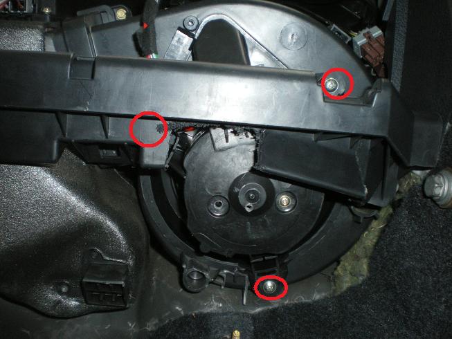

hi,
alles Quatsch....die Hauptplatine deines Gebläses ist hinüber.....kein wunder, die sitzt direkt
im lüftergehäuse da sie dort gleichzeitig gekühlt wird....
Es handelt sich um die Steuerplatine des Lüftermotors....da der Lüfter ein Gleichstrommotor ist muss er
zwecks Geschwingigkeit über Transitoren angesteuert werden.....
Hier das Lüftergehäuse mal von unten......das musst du irgendwie ausbauen.....
hatte mal das selbe Problem......Dort ist der Lüfter und die Platine drin....
vielleich ist auch der Schalter defekt aber dort sind nur Vorschaltwiderstände
drin, deswegen unwahrscheinlich.....

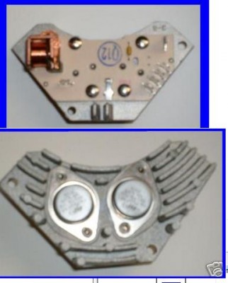

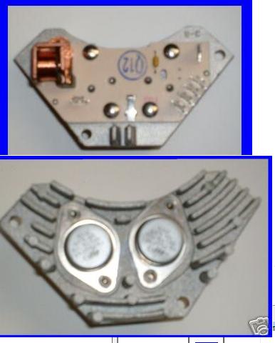

Beitrag von Walternative » Sa 04.12.10 11:45
hier so sieht die Platine aus....
meld dich wenn du was genaueres weißt......vielleicht hab ich noch eine :D
