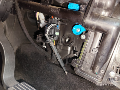

207 SW Fahrerseite
Servus zusammen,
ja das Thema wollte ich beim 207 meiner Frau angehen und bin auf der Fahrerseite auf die Suche gegeangen.
Beim 307 war da der relativ große Temperaturfühler verbaut und beim raus drehen ergab das eine gut 2-3cm große Runde Öffnung.
Hier beim 207 ist an dieser Stelle nur eine kleine Öffnung, aber auch ein Temperaturfühler verbaut und da habe ich dann ein ca. 0,7-0,8cm Loch.
Da wird es dann schon schwer das Desinfektionsmittel mittels Lanze einzubringen.
Aber ich werde jetzt mal die Tage auf der Beifahrerseite nachschauen ob da ein Serviceloch ist so wie Qxas das vermutet.

Also....auf der Beifahrerseite ist keine Öffnung die man benutzen könnte. Daher musste ich dann doch das Miniloch vom Temperatur Sensor nutzen. Zumindest muss man das Kabel nicht abziehen und kann den Sensor auch so vorsichtig aus der Öffnung ziehen. Dann den Desinfektions- und Reinigungsschaum mittels der Lanze einbringen. Zusätzlich habe ich den Schaum auch in die Vier Lüftungsöffnungen im Armaturenbrett eingebracht. Mit der ca. 60cm langen Lanze sollte ich den Schaum auch tief genug eingebracht haben.
Nach dem warten (ca. 1h) und zusammen bauen alles noch kurz getestet und bis jetzt ist alles TOP.
Der muffige Geruch ist weg und das war das Ziel.
