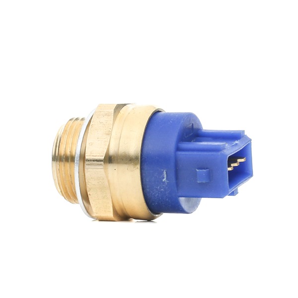

Ich habe ebenfalls einen blauen Fühler bestellt. Der nennt sich sogar Lüfterschalter. Der ist breit, flach (Messingfarben) und hat einen blauen Stecker. Den finde ich aber nirgends in meinem Motor. Ist der evtl. erst beim ES9J4(S) verbaut worden? Oder von unten zu finden? Das könnte die Lösung sein.

Hmm dieser gezeigte Sensor, kommt meist in die älteren Versionen der Karren, und zwar in den Kühler! Wenn du denn vorher schon nicht hättest, wirst in auch jetzt nicht brauchen.
