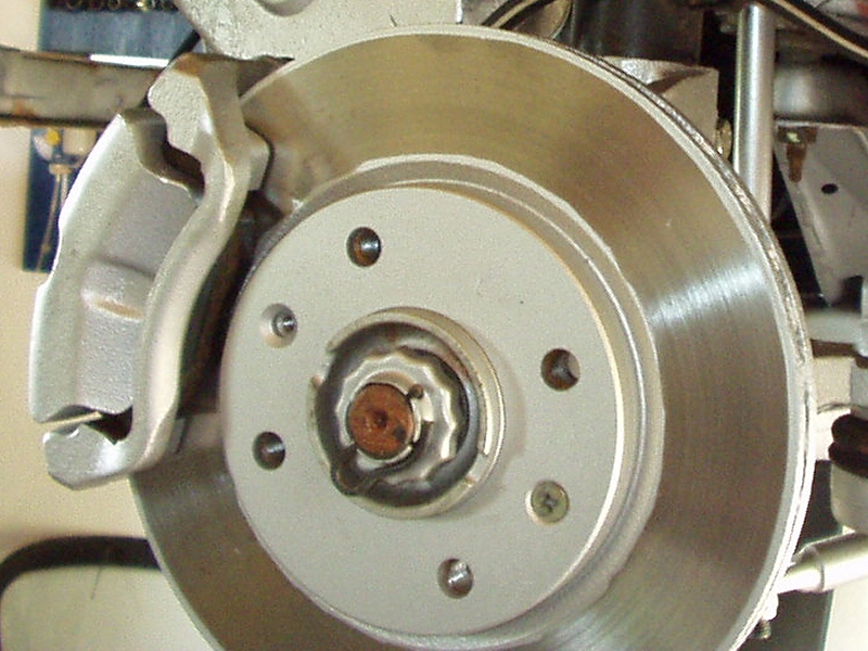

Ausbauen, abschleifen, mit Bremsenlack die Flächen lackieren, die nicht bebremst werden.
