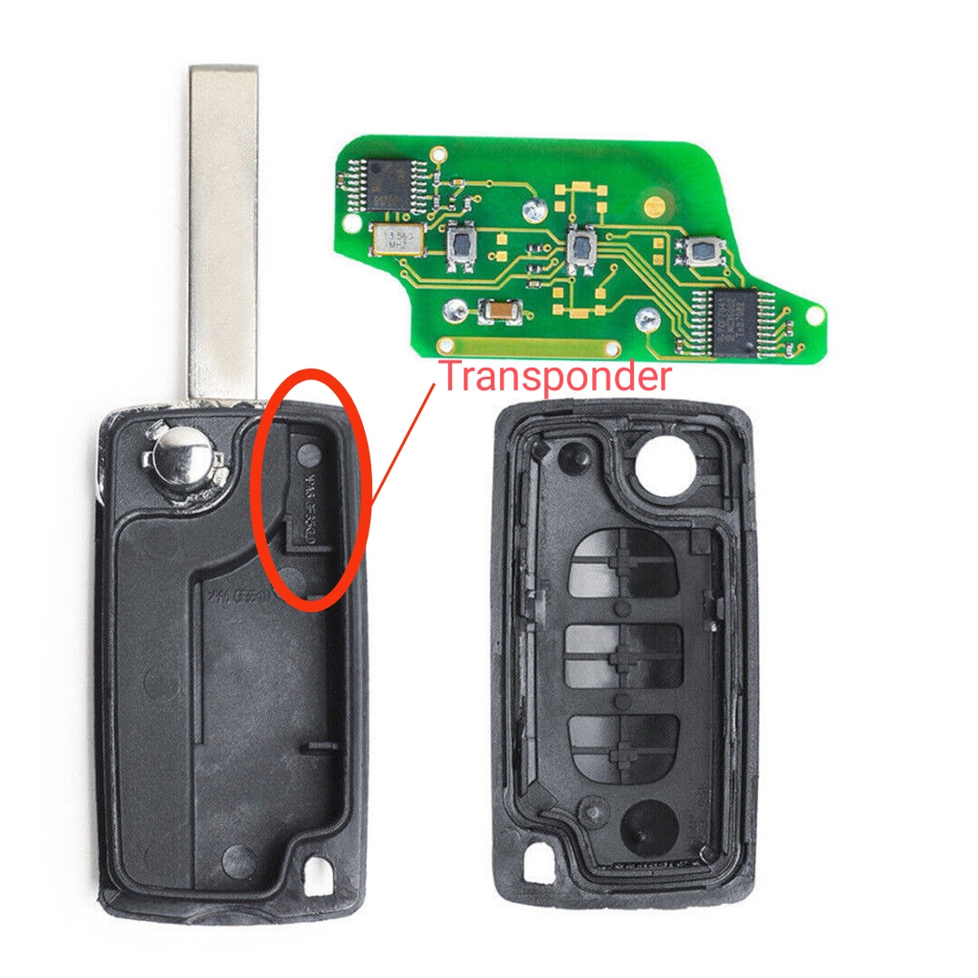

Leider verstehst du nix von der Materie und man spricht aneinander vorbei.
Der Transponder ist im Schlüssel versteckt und hat keine Tasten, auf ihm ist das Freischalten der WFS programmiert, das hat nix mit dem Senderchip auf der Platine zutuen.

Auf Platine auf einer Seite sind 2 kleine Tasten
WFS = Wegfahrsperre programmiert das hat mit Diebstahlschutz zu tun daher kann man Motor nicht starten :gruebel:

So sieht der Transponder aus, ohne Transponder bleibt die WFS aktiv und der Motor startet nicht.

Leider sieht man das Bild von Transponder nicht :ohoh:

Also ich sehe da ganz viele Transponder, so einer ist in deinem Schlüssel drinn.
