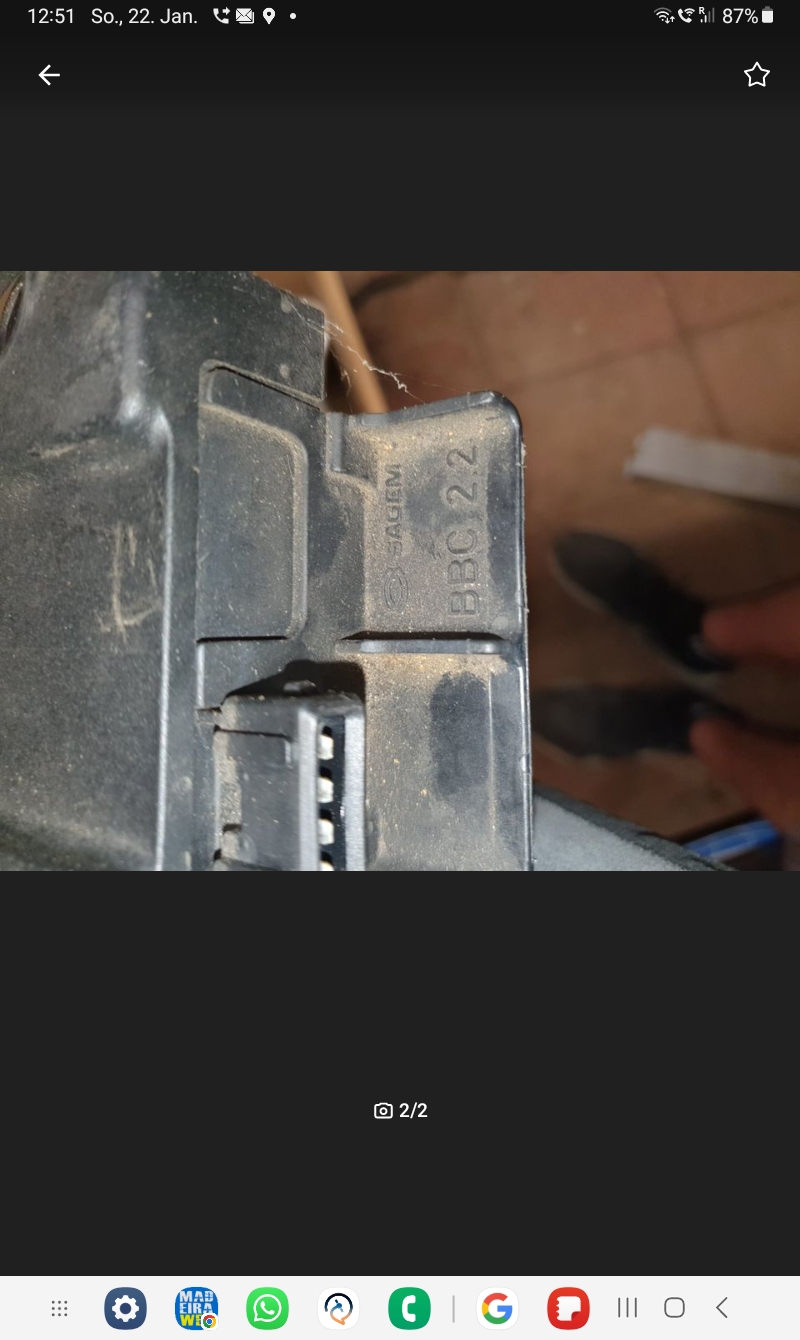

Auf meiner steht Sagem BBC 2.2, ist die für den XU10J4R Motor?

Mit der Bezeichnung gibt es wohl mehrere Varianten. Was steht denn sonst noch drauf?
Bei solchen Anfragen hilft meist auch die V I N weiter.
